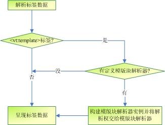

在网站中,经常会有某个栏目的数据在多个页面同时使用到。比如新闻网站或电子商务网站的栏目列表,几乎在很多页面都会显示栏目导航。对于这种多个页面同时使用到的“数据区”在ASP.NET Web Form开发中,经常会将这些“数据区”独立封装为一个个Web控件。那在VTemplate模版引擎里又要如何做呢?在VTemplate模版引擎里,提供了一种“模版块解析器”接口。当VTemplate模版引擎解析并呈现VT模版数据时,如果发现某个<vt:template>标签已定义“模版块解析器”,则会构建此“模版块解析器”实例并将解析权交给“模版块解析器”,等其处理完后再继续解析呈现标签数据。其流程图如下:

在<vt:template>标签使用“模版块解析器”,是利用其已定义的两个特殊属性:
名称 说明
render 定义用于处理此模块数据的实例,格式:"类实例,程序集"。如果已定义此属性但未定义rendermethod属性,则类实例必须已实现ITemplateRender接口。(可不定义)
rendermethod 定义用于处理此模块数据的类实例的方法,此方法必须已标记TemplateRenderMethodAttribute特性。(可不定义)
如果是使用ITemplateRender接口来实现“模版块解析器”,则只需要定义render属性;如果用TemplateRenderMethodAttribute特性来实现“模版块解析器”,则必须要定义render和rendermethod方法!
注意:TemplateRenderMethodAttribute特性的优先权最高,即如果同时定义了这两个属性,则不管render定义的类是否已实现ITemplateRender接口都会被忽略不用,而直接使用rendermethod定义的特性方法!
