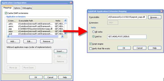

你可以交互式的在IIS服务管理器里面看到这些映射,如图一.选择你的网站,然后“主目录”,“配置”,“映射”。
图一: IIS 映射各种扩展名到ASP.NET ISAPI,像 .ASPX 。通过这个机制,请求在web服务器层被路由到ASP.NET的处理管道。
你不应该手动的设置它们,因为.NET需要他们。另外你也可以使用ASP.NET_regiis.exe 工具来使得各种脚本映射得到正确的注册:

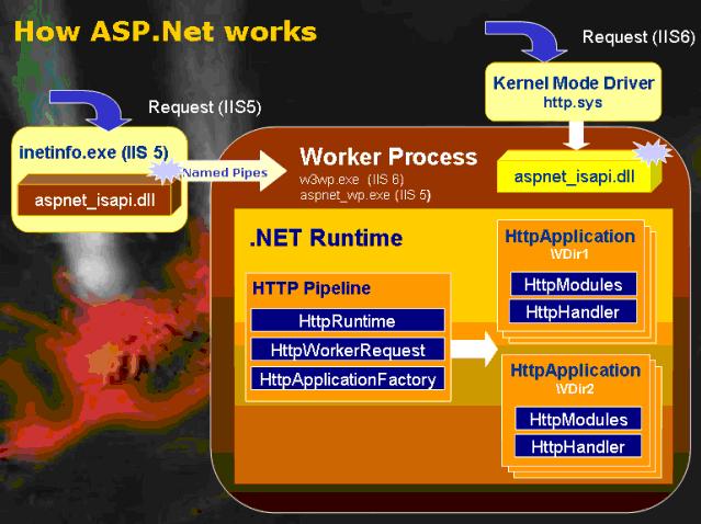

当一个请求进入,IIS检查脚本映射,然后将请求路由到ASP.NET_isapi.dll。这个DLL进行的操作在IIS6和IIS5中明显不同,图2大概的展示了这个流程。
IIS5中直接宿主ASP.NET_isapi.dll在inetInfo.exe进程中,或者一个独立的进程中。当第一个请求来到这个DLL文件的时候,将会产生另外的一个新的进程– ASP.NET_wp.exe –并且路由请求到这个新生成的进程中。这个进程一次的加载,宿主.NET运行时。每一个请求都是先来到ISAPI然后通过命名管道路由到工作进程
图二– 从IIS到ASP.NET运行时的. IIS 5 and IIS 6以不同的方式处理 ASP.NET,但是总的来说,一旦到了ASP.NET的管道,就相同了。

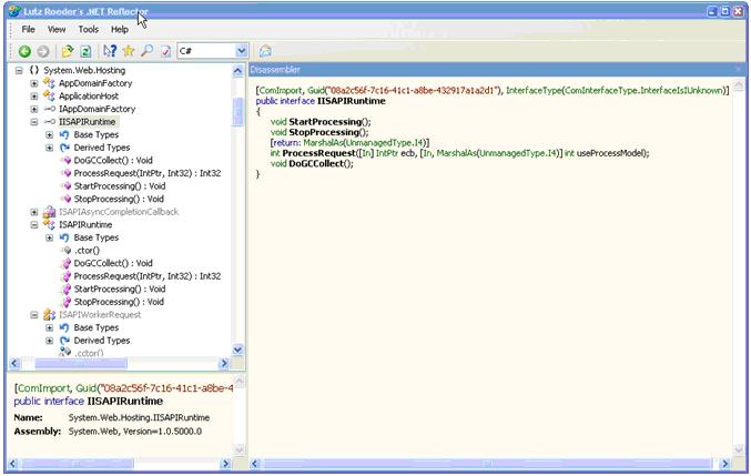

工作进程ASP.NET_WP.EXE (IIS5)和W3WP.EXE (IIS6)宿主.NET运行时,并且ISAPI DLL 通过底层的COM调用了一些少量的非托管接口,而最终调用到了一个ISAPIRuntime的子类。第一个入口就是这个没有文档说明的ISAPIRuntime类,它通过COM将IISAPIRuntime接口暴露给调用者。这些COM接口,底层的以不了解的接口,意味着从ISAPI扩展到ASP.NET的内部调用。图3显示了这个接口,在Lutz Roeder的优秀的.NET Reflector 工具(http://www.aisto.com/roeder/dotnet/)。反射程序集视图和反编译器,这使得我们能够非常容易的看到反编译的代码(用IL,C#,VB),这是一个非常好的方法来谈就这样的过程。
图3 –如果你想深入研究底层的接口,打开Reflector,并且打开 System.Web.Hosting 命名空间。进入ASP.NET的入口点通过COM接口而被ISAPI dll调用,这就获得了一个非托管的指针,指向了ISAPI ECB.。ECB包含了访问ISAPI的全部接口,能够获得请求的数据,也能够将数据返回给IIS。
IISAPIRuntime接口在ISAPI扩展的非托管代码和托管代码之间。如果你看一个这个类,你会发现有一个签名如下的方法:

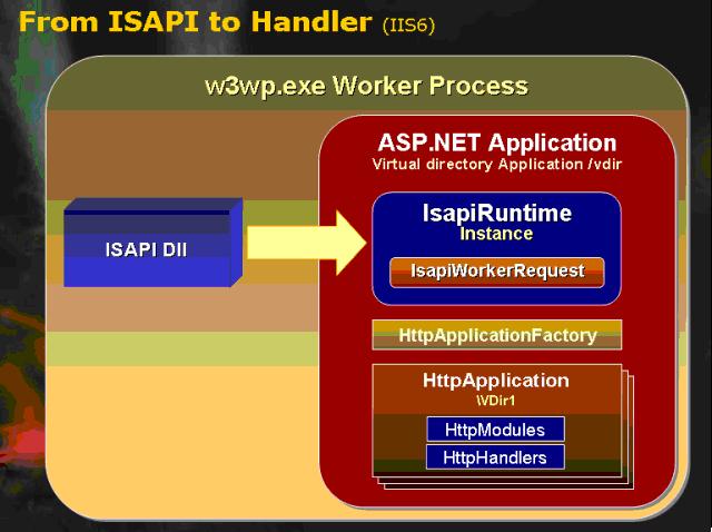

为了创建ISAPIRuntime实例,System.Web.Hosting.AppDomainFactory.Create()方法被调用,当某一个虚拟目录第一次被请求的时候。这开始了‘应用程序’引导过程。这个调用获得了参数的类型,模块的名称以及虚拟路径的信息—对于应用程序来说,这个ASP.NET用来创建一个AppDomain以及运行指定虚拟目录的ASP.NET应用程序。这个HttpRuntime派生对象在一个新的AppDomain里面被创建。每一个虚拟目录都被宿主在一个独立的AppDomain中,仅仅加载指定的应用程序的请求。ISAPI扩展来管理HttpRuntime对象的实例,路由相应的请求到正确的请求的虚拟路径上。
图4 – 从ISAPI请求到ASP.NET的HTTP管道的传输过程,使用到了一些没有文档说明的类和接口,并且需要一些工厂方法调用。通过其调用者把一个引用放在IISAPIRuntime接口中(这个接口触发了ASP.NET请求处理)每一个Web应用程序运行在其自身的AppDomain中.
回到运行时
在这时,我们已经有了一个被ISAPI扩展激活,可被其调用的ISAPIRuntime的实例。一旦运行时运行起来,ISAPI代码将会调用到ISAPIRuntime.ProcessRequest()这个方法,这个方法是真正的进入ASP.NET管道的入口。这个流程已经显示在图4中。

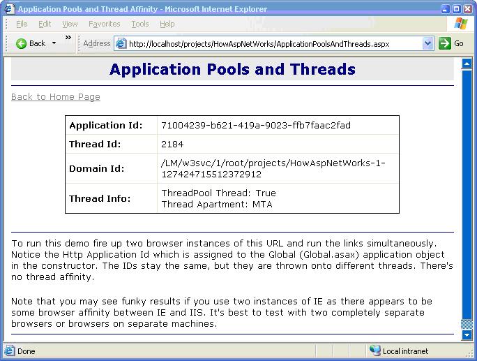

来看一看AppDomain,线程和HttpApplication的关系,看看Listing4的代码。
Listing 4 – 显示了AppDomain,线程和HttpApplication实例的关系
Code
这部分代码运行的结果在图5中显示,在两个不同的浏览器中来访问这个示例页面,来看这不用的Id
图 5 –通过同时用两个浏览器访问,你可以看到AppDomain,Application池还有请求进程怎样互相影响,当多个请求到达的时候,你会发现线程,Application的Id都改变了,AppDomain却保持不变。
你会注意到,AppDomain 的ID保持不变,而HttpApplication的ID在大多数请求中都变化了,尽管他们有可能会重复。这些HttpApplication用过了,会在后面的请求中复用,所以Id是会重复出现的。注意,Application实例并不绑定到指定的线程,他们只是被分配到当前请求的线程中。
线程来自 .NET的ThreadPool,而且,默认的是Multithreaded Apartment (MTA)这种形式的线程。你可以在ASP.NET页面中重写这部分,通过在@Page 指令设置ASPCOMPAT="true" 属性,ASPCOMPAT意味着提供给COM组建一个安全的环境来运行,并且,ASPCOMPAT使用特殊的Single Threaded Apartment (STA)线程来服务这些请求。STA的线程被搁置、合并,因为他们需要特殊的处理。

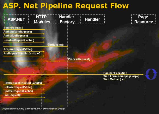

Modules 和 Handlers的加载,附加到调用链都做为HttpApplication.Init()方法的一部分、图6显示了各种事件以及他们出发的时间和触发影响的部分。
图 6 – ASP.NET HTTP管道的事件流程。HttpApplication对象的事件驱动贯穿管道。 Http Modules能够拦截这些事件,进而重写或者增强已有的功能。
HttpContext, HttpModules 和 HttpHandlers
HttpApplication自身并不知道传送进来的数据,他仅仅是一个通信对象,通过事件来进行交互。他触发事件,并且将信息通过HttpContext对象传递到被调用的方法中。当前请求的状态数据存储在我们前面提到的Httpcontext对象。它提供了所有请求的数据,并且在管道中,伴随着每一个请求从开始到结束。图7显示了通过ASP.NET管道的流程,注意Context对象从开始到请求的结束,都可以用来存储信息,在一个事件方法中存贮信息,在后面的事件方法中获得这个数据。
一旦管道开始,HttpApplication如图6一样,开始一个接着一个的触发事件。每一个事件处理器被调用,如果事件被调用这些处理器执行他们的任务。这个过程的主要目的是最终调用HttpHandler处理一个请求。Handlers是处理ASP.NET请求的核心的机制,经常位于应用程序级代码的执行。记住,ASP.NET 页面和WebService框架,都是作为HTTPHandler的实现,在这里请求的核心处理过程被执行。Modules往往是更核心的性质,用来准备或者发送处理交付于Handlers的Context。ASP.NET中,典型的默认的Handlers是Authentication, pre-processing的Caching 和 发送处理请求的编码机制。

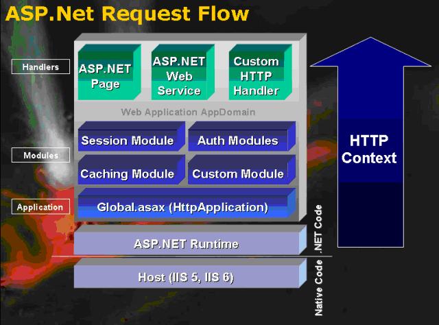

图 7 – ASP.NET请求管道流程通过一系列事件接口,提供了很大的灵活性。Application扮演了一个宿主容器的角色,它加载了Web应用程序,并且随着请求的进入和在管道中的传递而触发事件。每一个请求都是通过相同的路径,通过HTTP Filters和设置了的Modules。Filters能够检测通过管道的每一个请求,而Handlers允许实现用用程序的逻辑和接口,就像WebForm和WebService。为了提供应用程序的输入和输出Context在整个过程提供了请求的相关信息。
WebForm在这个基础框架上面,通过实现一个HTTPHandler以及更高层的接口,然而最终,Wenforms的Render()方法简单的使用一个HtmlTextWriter对象将其最终的输出结果写入到context.Response.OutputStream。这样,最终,一个高层的工具,像WebForms仅仅是一个Request和Response对象的高层的抽象。

•HttpRuntime.ProcessRequest() called with Worker Request
•通过传进Work Request, HttpContext对象被创建
•HttpApplication.GetApplicationInstance() called with Context to retrieve instance from pool
•HttpApplication.Init() 调用,并且启动管道事件序列,附加Modules和Handler
•被调用,开始处理进请求
•管道事件触发
•Handlers被调用,并且ProcessRequest 方法执行
•控件返回管道并且发送请求事件触发
通过这个简单的列表,把这些是如何组合起来的记住会更容易。我不时的来看它来记忆。现在,我们回到工作上,继续做一些不抽象的…
