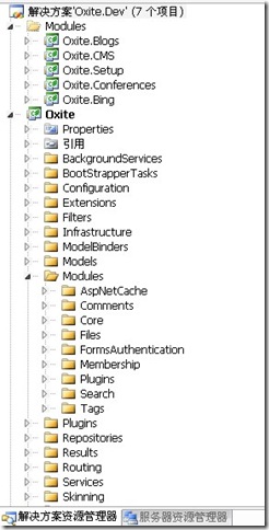

约定:在Oxite中,对实现了IOxiteModule接口的类称之为Module或模块。
在某种角度上,可以将Oxite看成是由一个个Module构成的。Oxite项目Modules目录下的各个Module可以看做是系统模块,如Oxite.Modules.Core.OxiteModule、Oxite.Modules.Membership.MembershipModule等;而解决方案目录Modules下的各个Module可以看做是自定义Module,如Oxite.Blogs.BlogsModule、Oxite.CMS.CMSModule。
JIX]6V28HQMV)NAM$UQB2NB
