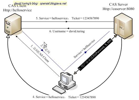

CAS的原理,参加 http://blog.csdn.net/HuDon/archive/2007/02/01/1499815.aspx
根据下图所示,我们需要实现CASClient端得"拦截器",我们通过HttpModule实现,服务端需要两个页面,一个是登陆界面,一个途中第5步通过token获取的用户信息的页面或者ashx。
1、客户端的代码和配置

运行过程基本是这样的:用户访问网站,filer首先拦截判断session中用户信息,如果不为空放行,否则,转到CAS登陆界面,登陆界面登陆后,返回地址中夹带token.
网站后台通过get或者post方法使用token去获取用户信息。
最后网站程序通过Session["user"]获取用户信息,无需关心登陆的实现,这样我们就实现了一个简单单点登录系统了。
