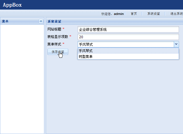

界面截图

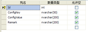

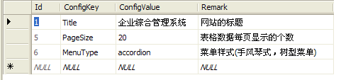

数据库表(X_Config)
设计视图:
数据:

ASPX标签
    <ext:PageManager ID="PageManager1" AutoSizePanelID="SimpleForm1" runat="server" />
    <ext:SimpleForm ID="SimpleForm1" runat="server" LabelWidth="100px" BodyPadding="5px"
        EnableBackgroundColor="true" ShowBorder="false" Title="系统设置">
        <Items>
            <ext:TextBox ID="tbxTitle" runat="server" Label="网站标题" Required="true" ShowRedStar="true">
            </ext:TextBox>
            <ext:NumberBox ID="nbxPageSize" runat="server" Label="表格显示项数" Required="true" ShowRedStar="true">
            </ext:NumberBox>
            <ext:DropDownList ID="ddlMenuType" Label="菜单样式" runat="server" Required="true" ShowRedStar="true">
                <ext:ListItem Text="手风琴式" Value="accordion" />
                <ext:ListItem Text="树型菜单" Value="tree" />
            </ext:DropDownList>
            <ext:Button ID="btnSave" runat="server" ValidateForms="SimpleForm1" Text="保存设置" OnClick="btnSave_OnClick">
            </ext:Button>
        </Items>
    </ext:SimpleForm>
这里面有一些需要注意的属性:
  • PageManager的属性AutoSizePanelID="SimpleForm1",指定SimpleForm1充满整个页面
  • SimpleForm1的属性ShowBorder="false",去掉蓝色的边框(因为这个SimpleForm是以IFrame的形式嵌入另一个页面的)
  • SimpleForm1的属性EnableBackgroundColor="true",蓝色的背景色
  • tbxTitle的属性Required="true"和ShowRedStar="true",指定必填项和红色的标记
  • btnSave的属性ValidateForms="SimpleForm1",点击此按钮需要验证的表单(可以指定多个表单,以逗号分隔)
