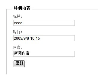

Edit.aspx页面如下图:

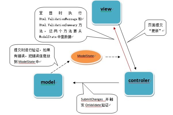

这样一来,就达到了ASP.NET MVC的数据验证。由于ASPNET MVC 验证捌的弯比较多,所以下来用个图来说明一下。
