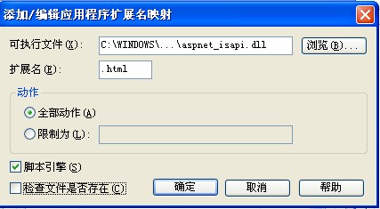

     一套网站程序使用URL重写,配置了ISAPI映射.html 动作全部,检查文件是否存在 不打勾 如下图
问题: 不对IIS配置.html的映射,IIS站点目录下.html页面都能显示。当配置了.html的映射 IIS站点目录下真实存在的.html页面无法显示,错误信息:“页面无法显示”而通过自定义HttpHandlerFactory块过滤的.html文件能够显示,由于这个原因就连FCKEditor也无法正常显示。
这个问题困扰了半天,极度郁闷, 在网上找了好久,也没有个办法,有一个和我一样的问题,但上面说的解决方法却不好用,更是郁闷,后来经过n次的测试修改,才把这个问题解决了,解决方法:
1、首先照旧在网站配置的应用程序扩展名映射中添加扩展名.html映射到aspnet_isapi.dll,是否存在不选;
