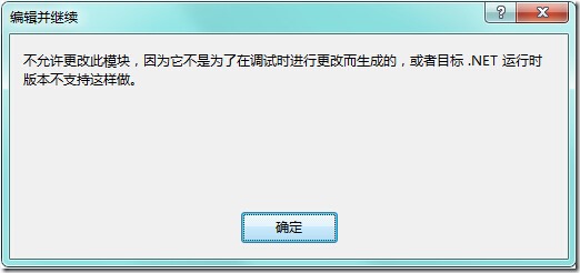

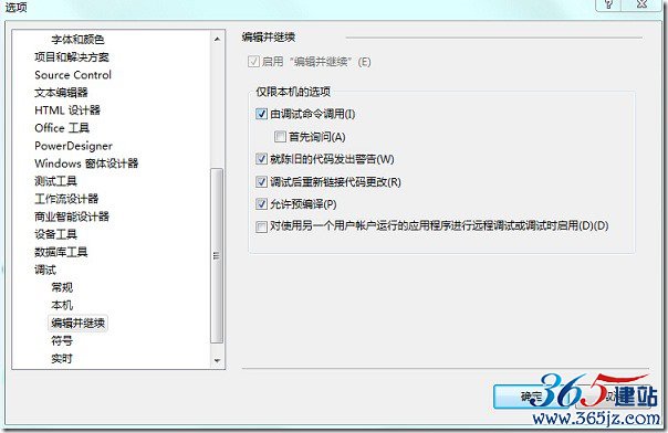

  4. 使用x86平台调试的时候,是可以一边调试一边修改代码的,而x64平台下则不行(启用了编辑并继续的)。如下图:
  5. 1
  6. 调试时修改代码提示如下:
  7. 3

    2. 在Release模式下是不能一边调试一边修改代码的(启用了编辑并继续的)。调试时修改代码提示如下图:

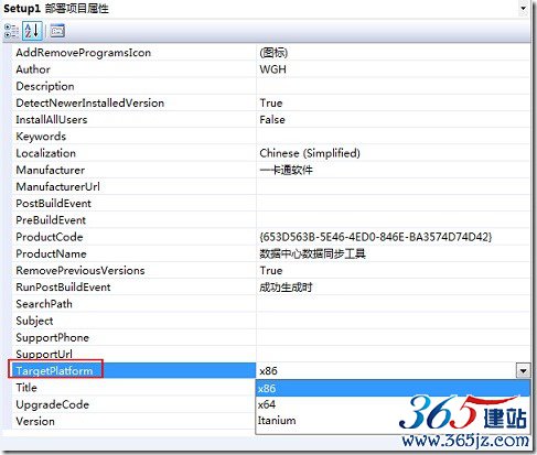

    4. 错误:面向“AMD64”的文件“xxxxx”与项目的目标平台“x86”不兼容
x64_1
是“x64”,没错呀!重新清理了下项目,然后在安装项目里重新添加主输出,然后重新编译发布。。。发现还是那个提示。。。
就在毫无头绪的时候,突然瞄到了安装项目的属性窗口(下图,部署项目属性窗口,F4打开的,不是右键属性的那个)里有个TargetPlatform(目标平台)属性,设置的是“x86”!!!原来这才是错误消息所说的“目标平台”!知道了原因,改起来就容易了。把这个TargetPlatform的值设置成“x64”,再重新打包生成的就是64位安装包了!
0
对了,关键就是在于安装项目的属性窗口离的TargetPlatform(目标平台),如果设置了x64,那么打包出来的安装包只能在64位的计算机上安装。如果设置了x86,则可以在64位的计算机上安装。不过默认是安装在 Program Files (x86) 目录下的,而64位程序则是安装在Program Files目录下的。
