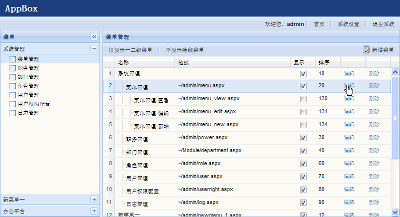

界面截图
点击编辑在新窗口中弹出编辑页面:

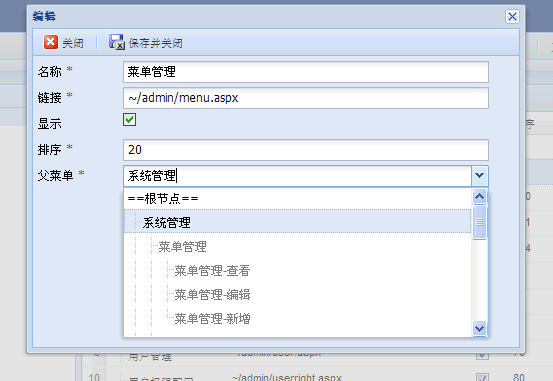

注意模拟树的下拉列表,当前节点和当前节点的所有子节点都是不可选择的:

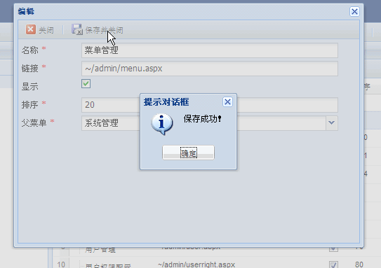

点击“保存并关闭”则会首先保存数据,然后关闭弹出窗口,之后回发父页面并更新Grid:
如果我修改了表单(排序由20->21),此时点击Window右上角的关闭按钮,会弹出提示框(这是ExtAspNet内置支持的特性):

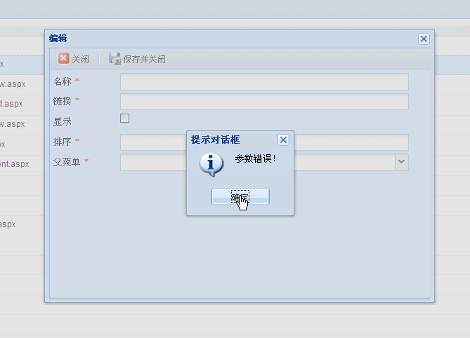

之后再来看下这段代码:
    XMenu menu = XMenu.FetchByID(menuId);
    if (menu == null)
        // 参数错误,首先弹出Alert对话框然后关闭弹出窗口
        ExtAspNet.Alert.Show("参数错误!", String.Empty, ExtAspNet.ActiveWindow.GetCloseReference());
        return;
我们可以把这段代码直译为,如果对应的menuId不存在,则首先弹出Alert对话框,在用户点击对话框的确认按钮后,关闭当前弹出的窗口(ActiveWindow)。
对应的页面的效果为(是不是很酷):

这段代码将是本章中最出彩的一段,我们要完成的功能如下(可以在后面看到对应的代码实现):
1. 从数据库查询所有的菜单,按照SortIndex由小到大排序,生成XMenuCollection(这是SubSonic生成的数据库表映射实体类)。
2. 通过XMenuHelper.GetMyMenuCollection静态函数将此对象转换为List<MyMenu>(内部已经计算好TreeLevel和IsTreeLeaf)。
3. 添加根节点(所有节点的TreeLevel加一)。
4. 设置当前节点以及当前节点的所有子节点都不可选择(这是通过ExtAspNet支持的方法来做的)。
5. 绑定模拟树的下拉列表。
6. 选中下拉列表中当前节点的父节点
来看下对应的代码实现:
    private void BindDDL(XMenu menu)
        XMenuCollection menus = new Select().From<XMenu>()
            .OrderAsc(XMenu.SortIndexColumn.ColumnName)
            .ExecuteAsCollection<XMenuCollection>();
        List<MyMenu> newMenus = XMenuHelper.GetMyMenuCollection(menus);
        // 所有节点的TreeLevel加一,然后添加根节点
        foreach (MyMenu myMenu in newMenus)
            myMenu.TreeLevel += 1;
        MyMenu rootMenu = new MyMenu();
        rootMenu.Name = "==根节点==";
        rootMenu.Id = 0;
        rootMenu.TreeLevel = 0;
        newMenus.Insert(0, rootMenu);
        // 本节点不可点击(也就是说当前节点不可能是当前节点的父节点)
        // 并且本节点的所有子节点也不可点击,你想如果当前节点跑到子节点的子节点,那么这些子节点就从树上消失了
        bool startChileNode = false;
        int currentMenuTreeLevel = 0;
            if (myMenu.Id == menu.Id)
                currentMenuTreeLevel = myMenu.TreeLevel;
                myMenu.Enabled = false;
                startChileNode = true;
            else
                if (startChileNode)
                    if (myMenu.TreeLevel > currentMenuTreeLevel)
                    else
        // 绑定到下拉列表(启用模拟树功能和不可选择项功能)
        ddlParentMenu.EnableSimulateTree = true;
        ddlParentMenu.DataTextField = "Name";
        ddlParentMenu.DataValueField = "Id";
        ddlParentMenu.DataSimulateTreeLevelField = "TreeLevel";
        ddlParentMenu.DataEnableSelectField = "Enabled";
        ddlParentMenu.DataSource = newMenus;
        ddlParentMenu.DataBind();
        // 选中当前节点的父节点
        ddlParentMenu.SelectedValue = menu.ParentMenuId.ToString();
页面事件处理代码
    protected void btnSaveClose_Click(object sender, EventArgs e)
        int menuId = GetQueryIntValue("id");
        menu.Name = tbxName.Text.Trim();
        menu.NavigateUrl = tbxUrl.Text.Trim();
        menu.SortIndex = Convert.ToInt32(tbxSortIndex.Text.Trim());
        menu.Show = cbxShow.Checked;
        menu.ParentMenuId = Convert.ToInt32(ddlParentMenu.SelectedValue);
        menu.Save(User.Identity.Name);
        ExtAspNet.Alert.Show("保存成功!", String.Empty, ExtAspNet.ActiveWindow.GetClosePostBackReference());
