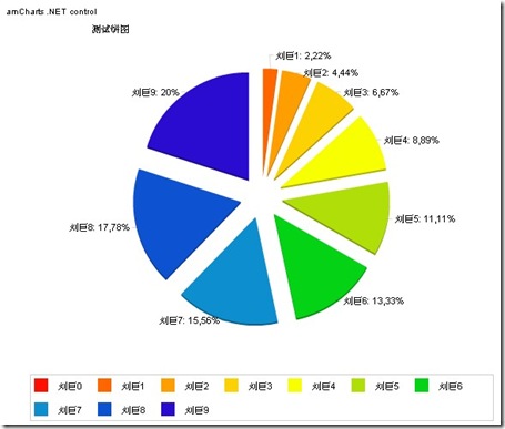

1.饼图
pie

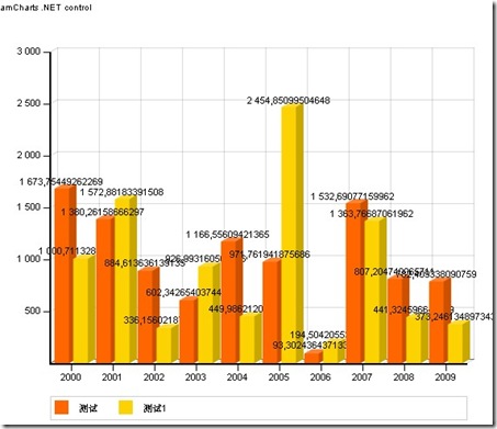

2.柱型图
column

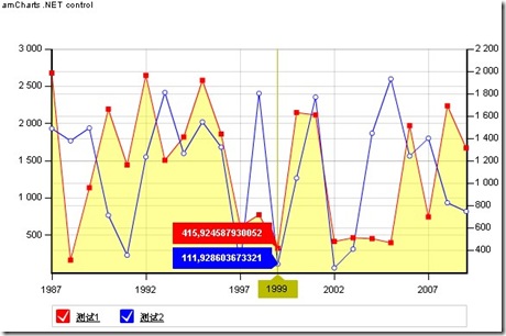

3.线型图
line

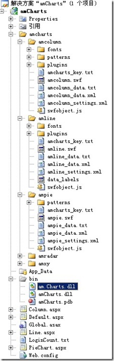

第一步
当然是要添加dll引用
然后再把相关文件放到目录里
就像在项目里添加FCK编辑器一样
这样的话.开始的环境就好了
我的目录结构是这样的
1
当然只是为了测试,就没有那样去什么什么了
当然,在每个页的开始要注册一下这个dll
