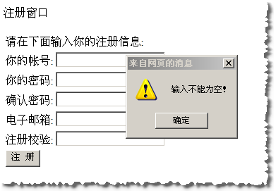

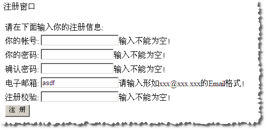

可能你会怀疑。这样就可以了?不需要写其他JS代码?不需要改html?我可以负责任的告诉你,真的不需要!!!而且,通过设置Finish函数的参数,还可以选择提示方式采用直接附加提示信息到输入框后边还是弹出提示。
检测效果大概如下:
 就这么简单,够简单了吧?怎么实现的?放心,NValidator是简单的一个组件,而且是全开源的组件。不怕你不懂,就怕你不用~呵呵
