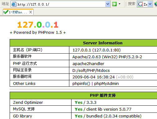

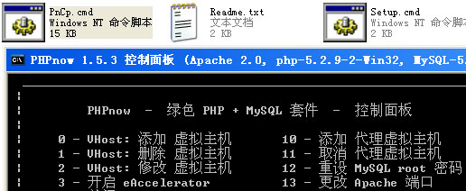

1、安装PHPnow。把安装包PHPnow-1.5.3.zip解压到一个地方,像我这里解压到“D:\soft\PHP”,然后双击PHP文件夹中的“Setup.cmd”开始安装,中间安装到MySql的时候会提示你输入数据库用户名和密码,本地测试用一般就都设为“root”。安装完成后在浏览器输入以下地址http://127.0.0.1/,如果成功的话,你将会看到如下画面:
注意:如果你的系统之前有安装IIS,并且IIS是运行着的,要先把IIS停止掉,不然80端口会冲突,虽然通过“PnCp.cmd”工具可以修改Apache端口,但不建议这样改。

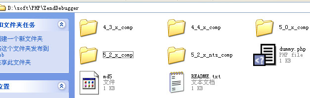

2、安装ZendDebugger。把ZendDebugger-5.2.14-cygwin_nt-i386.zip解压到PHPnow安装目录,即“D:\soft\PHP”,然后把ZendDebugger-5.2.14RC9-cygwin_nt-i386文件夹名字改成ZendDebugger这样短文件名,进到ZendDebugger目录,我们可以看到下面那样的文件结构:
现在要把文件夹中的X_X_x_comp文件夹重命名为php-X.X.x,比如将“5_2_x_comp”重命名为“php-5.2.x”,因为我的测试环境都是php5.2的,所以我可以只改“5_2_x_comp”这一个文件夹。这里的改动是为了等一下在php.ini中配置它。

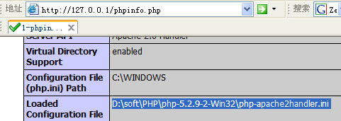

现在去PHP安装目录修改PHP配置文件,这个文件通常被命名为“php.ini”,让服务器能正确加载我们的模块。但是这个PHPnow环境下的PHP配置文件不叫“php.ini”,而是“php-apache2handler.ini”,我们怎么可以知道当前WEB服务器所用PHP的配置文件名呢。下面就是一个办法:在“D:\soft\PHP\htdocs”目录,建立一个phpinfo.php文件,并在其中输入内容“<?php echo phpinfo(); ?>”,然后打开浏览器可以看到如下信息,反白显示路径就是当前PHP配置文件所在路径了:

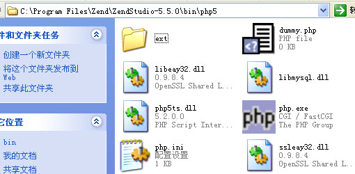

注意:这里指的PHP配置文件是网站依赖的PHP配置文件,不是下面提到的Zend Studio目录下的php.ini文件(Zend Studio也自带了几个不同版本的PHP),如下图:

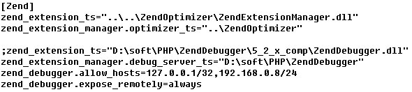

修改“D:\soft\PHP\php-5.2.9-2-Win32\php-apache2handler.ini”文件。用记事本打开该文件,移动侧栏滚动条至最底部,在文档尾部可以发现以下配置节点:
在其尾部追加:
zend_extension_manager.debug_server_ts="D:\soft\PHP\ZendDebugger"
zend_debugger.allow_hosts=127.0.0.1/32,192.168.0.8/24
zend_debugger.expose_remotely=always
最终应该像这样:
解释一下:
(1);zend_extension_ts="D:\soft\PHP\ZendDebugger\5_2_x_comp\ZendDebugger.dll"这是我注释的,因为这样设置zend_extension_ts重复,出现不能与ZendOptimizer共存情况。
(2)、zend_extension_manager.debug_server_ts="D:\soft\PHP\ZendDebugger",这里指到目录就行了,PHP会自动根据自己版本去下面找php_X_X_X这样文件夹下面的dll文件,这也是上面我们为什么要对ZendDebugger下面子目录改名的原因。

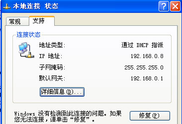

(3)、zend_debugger.allow_hosts=127.0.0.1/32,192.168.0.8/24,这里后面的192.168.0.8改成你自己的IP就行了,可以像下面那样查看到自己的IP地址:
后面的“32”,“24”不用改,它们不是目录名,而是子网掩码类型代号,“32”代表“255.255.255.255”,“24”代表“255.255.255.0”。
在浏览器打开:http://127.0.0.1/phpinfo.php,如果能看到如下信息则表明安装成功,注意看最后一行“with Zend Debugger v5.2.14, Copyright (c) 1999-2008, by Zend Technologies”。回到http://127.0.0.1/我们发现组件支持框里Zend Optimizer支持情况还是“Yes”的,说明我们Zend Debugger与Zend Optimizer是共存运行的(网上提供好些教程是不共存运行的,那样不够完美)。

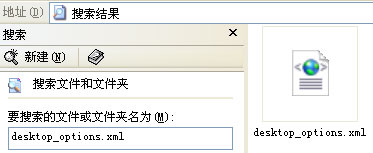

3、安装Zend Studio。解压ZendStudioEnterpriseEdition-v5.5.0.270.rar,执行解压文件后的win_setup.exe文件,默认一路Next下去,这样就把Zend Studio成功安装在C盘了。运行它,然后关闭,因为默认是英文的,我们去改成中文。在C盘(即Zend Studio安装所在盘),搜索文件“desktop_options.xml”,如下图。
找到后用记事本打开,找到:

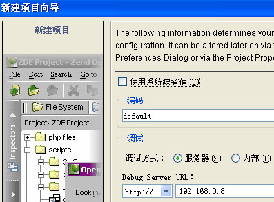

从“开始菜单”找到“Zend Development Environment(Zend Studio)”并运行它。新建一个项目,并在这个项目中引入一个开发好的源码包,我这里的源码包在“D:\soft\PHP\htdocs\cms”,这cms是SupeSite7.0程序,在新建项目的调试选项里设置成像下图,其中Debug Server URL也可以是127.0.0.1这样的地址,只要几处设置同步就行:

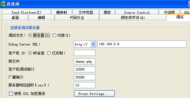

另外“工具”菜单“首选项”的“调试”标签也设置成如下图:
现在检查一下:
成功的话将显示“已与Debug Server成功连接。”对话框。

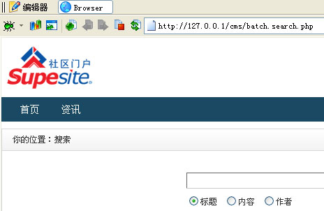

打开SupeSite7.0源码项目,选择Zend Studio内置浏览器,并在地址栏里输入:http://127.0.0.1/cms/ batch.search.php,这里我演示SupeSite7.0的搜索页代码调试。现在你直接按浏览器最左边的“介壳虫”按钮(从旁边倒三角可以选择不同的调试范围),直接进入batch.search.php页面调试(如果batch.search.php页之前不在编辑状态,即没有打开过,直接调试会自动打开,另外如果你用F11逐语句执行的话,当前调试页包含的外部代码文件也会被打开。

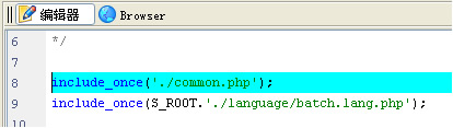

按调试按钮后,直接转到源码,光标定位在第一个语句了(这里我没有设置断点,并以F5方式调试程序),像下面那样:

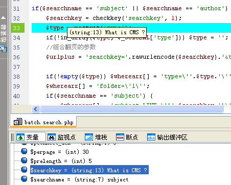

现在我们测试一下点击一个按钮提交表单值并捕获它。像下图那样,点“搜索”按钮后看关键字“What is CMS ?”是被如何处理的。你操作顺序必须像这样:打开http://127.0.0.1/cms/batch.search.php—>输入关键字“What is CMS ?”—>点击“搜索”按钮—>点击浏览器工具栏的“介壳虫”按钮。
调试后我们可以看到“What is CMS ?”是用什么变量存储并被处理的。如下图:
