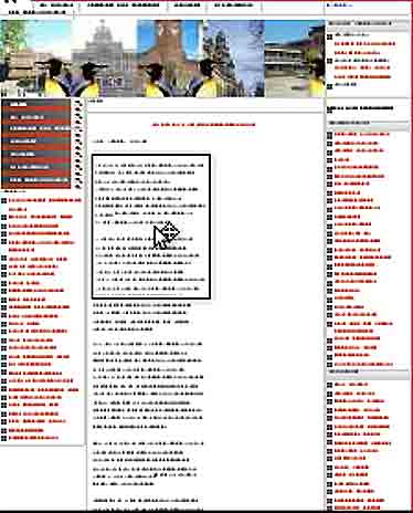

一张网页的全部面积,就是它的绝对大小。通常情况下,网页的绝对大小由内容和CSS样式表决定。
网页的相对大小则是指在浏览器窗口中看到的那部分网页,也就是浏览器窗口的大小,又叫做viewport(视口)。
下图中央的方框就代表浏览器窗口,每次只能显示一部分网页。
(图一 网页的绝对大小和相对大小)
很显然,如果网页的内容能够在浏览器窗口中全部显示(也就是不出现滚动条),那么网页的绝对大小和相对大小是相等的。

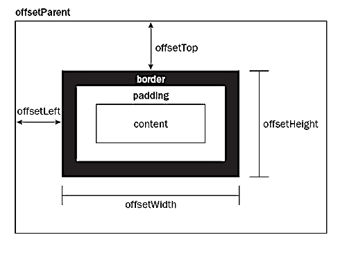

Javascript语言中,网页元素的绝对坐标要通过计算才能得到。每个元素都有offsetTop和offsetLeft属性,表示该元素的左上角与父容器(offsetParent对象)左上角的距离。所以,只需要将这两个值进行累加,就可以得到该元素的绝对坐标。
(图三 offsetTop和offsetLeft属性)
下面两个函数可以用来获取绝对位置的横坐标和纵坐标。

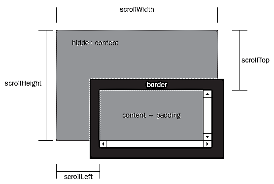

有了某个元素的绝对位置以后,获得相对位置就很容易了,只要将绝对坐标减去滚动条滚动的距离就可以了。滚动条滚动的垂直距离,是document对象的scrollTop属性;滚动条滚动的水平距离是document对象的scrollLeft属性。
(图四 scrollTop和scrollLeft属性)
