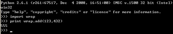

    把上面的代码编译,生成 wrap.pyd 。
       Visual Studio 2005 编译方法参考:
http://blog.csdn.net/solo_lxy/archive/2007/07/20/1700515.aspx
  启动控制台切换到相应的工程目录,即可测试生成的模块:
    (PS: 似乎只有 Release 模式生成的模块才能正常运行 )

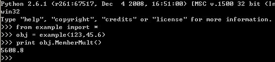

二. C++ 类的包装
C++ 类的包装和 C 函数的包装大同小异,因为对类的包装是对函数的包装,所以仍需要用 Python 代码对扩展模块进行包装,才可以像类一样的使用。
这样 C++ 类的包装也完成了。
