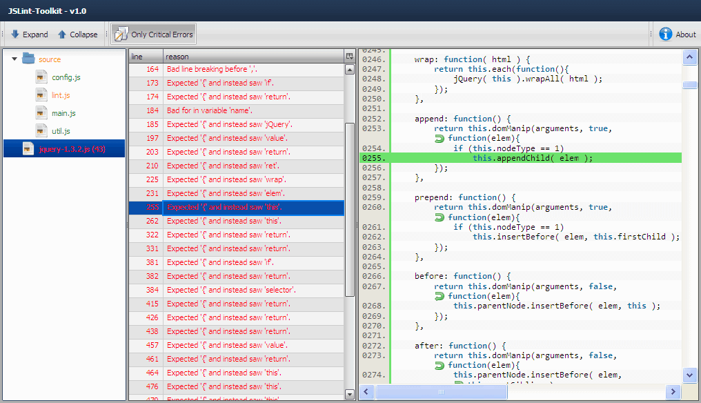

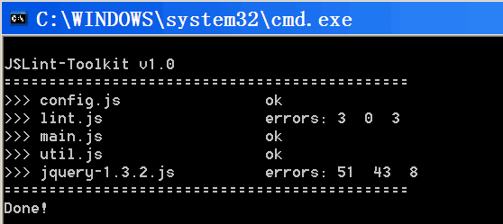

  • 双击run.bat运行:
  • 打开out子目录的index.htm文件:
很简单吧。
