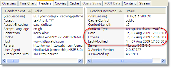

我们创建了一个Ajax缓存例子来展示这些响应头的效果. 使用HttpWatch, 你可以看到我们在ajax响应头里面设置了上述全部3个响应头:
Ajax 缓存头

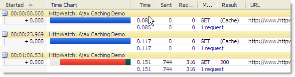

如果你以固定频率多次点击'Ajax Update'按钮, 你会发现ajax大约每隔1分钟更新一次,因为Expires头设置为在未来的1分钟后过期。在HttpWatch截图里面你可以看到重复点击刷新按钮导致ajax请求直接从浏览器缓存里面读取,没有发生任务网络活动(即在发送和接收列里面字节数都为0) :
Ajax 缓存
最后一次点击发生在 1:06.531 ,因为缓存的数据已经超过1分钟,Ajax请求发生了一次网络通讯。从服务器返回的响应头200指明新的内容应该被重新下载。

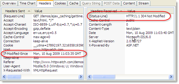

Firefox会将刷新类型传递给所有Ajax请求来刷新页面,因此任何Ajax派生的内容都会被更新。这个HttpWatch插件的屏幕快照显示了我们的Ajax缓存刷新 页面效果:
Firefox下刷新Ajax
Firefox 确保Ajax请求是被假定为带条件的GET。在我们这个例子页面内,如果缓存的数据在10秒以内,服务器会返回304代码,如果数据过期 ,服务器会返回200的代码.

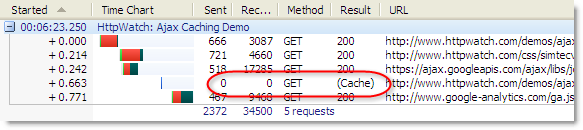

在 Internet Explorer中, 已加载的Ajax请求被视为和页面刷新无关的内容,用户的刷新动作也不会被传递到Ajax中。如果缓存的Ajax内容还没过期,IE不会发生GET请求到服务器,它直接从缓存读取内容,导致在HttpWatch中看到(Cache)数据的产生。下面是在IE中缓存没有过期时按F5的效果:
IE刷新Ajax请求

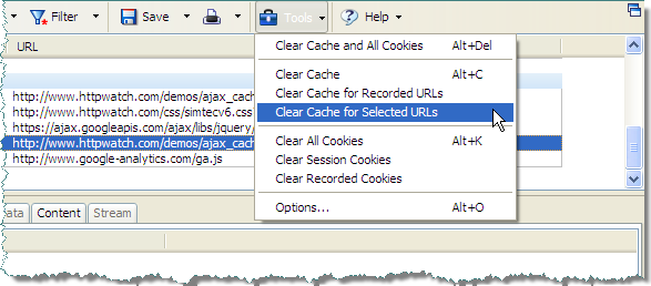

这意味这在IE中,即使你按强制刷新(Ctrl+F5),在内容过期之前,Ajax也不会更新。确保更新的唯一方法是从缓存中删除此记录。在HttpWatch中, 你可以通过使用下面的工具:
清空缓存
