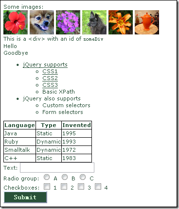

六 jQuery选择器实验室
jQuery选择器实验室使用的是"jQuery实战"一书中的代码, 感觉对于学习选择器很有帮助.
我们的实验对象是一个拥有很多元素的页面:
在实验室页面的"Selector"输入框中输入jQuery选择器表达式,  所有匹配表达式的元素会显示红框:
如上图所示,  在输入".myList"后点击"Apply", 下面的输出框会显示运行结果, 右侧会将选中的元素用红框显示.
