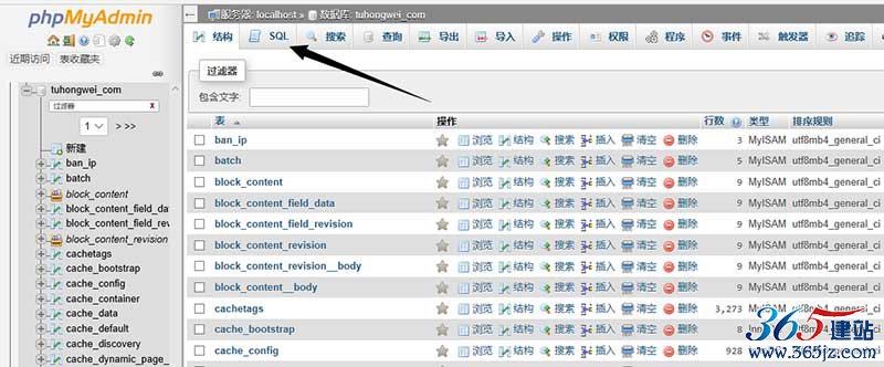

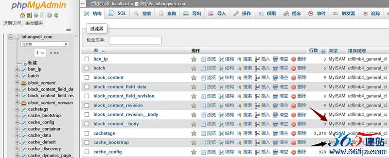

首先登录phpMyAdmin,点“SQL”。
MyISAM转换成InnoDB引擎的两种方法

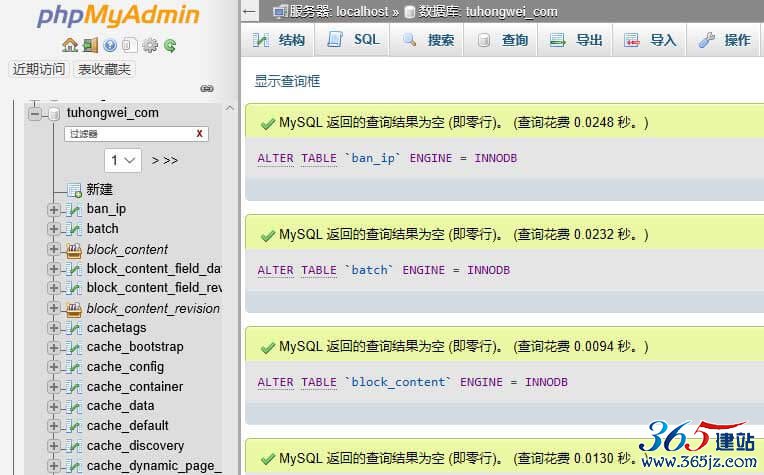

然后在SQL查询框中输入命令,ALTER TABLE `数据库表名` ENGINE = INNODB; (后面带小写;)例如转换图片中的ban_ip表,命令就是  ALTER TABLE `ban_ip` ENGINE = INNODB; 可一条一行,同时转换多条命令。如下图:
MyISAM转换成InnoDB引擎图文教程

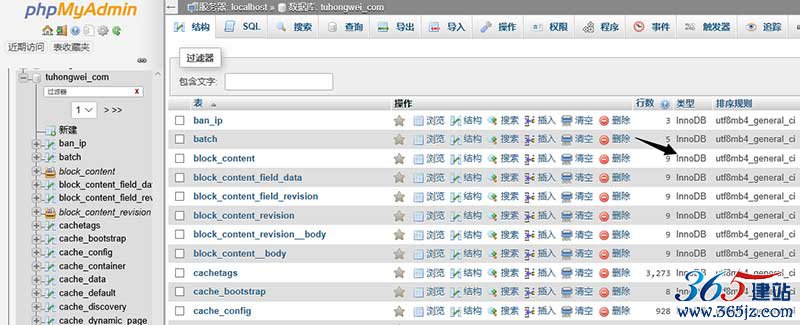

接着点击查询框右下角的“执行”,命令执行成功如下:
MySQL的MyISAM转换成InnoDB引擎的两种方法
MyISAM转InnoDB查询引擎详细教程
如果执行不成功会有提示信息,检查命令的标点符号是否为英文半角输入,还有命令中的 '表名'前后不带空格。

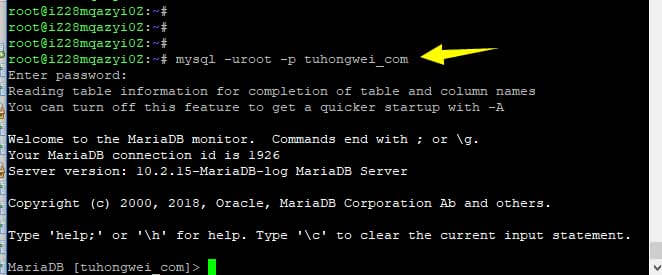

例如当前数据库用户名为root  数据库名为tuhongwei_com 数据库密码为123456 ,要转换的数据库表名为 ban_ip。
首先连接SSH,输入 mysql -uroot -p tuhongwei_com回车,输入数据库密码123456 回车(注意,在linux系统中输入密码屏幕不会提示),登录数据库成功后如下显示:
MySQL MyISAM转换成InnoDB引擎的两种方法
因为我用的MariaDB所以像上图这样显示,如果是MySQL 前面的MariaDB就显示MySQL。

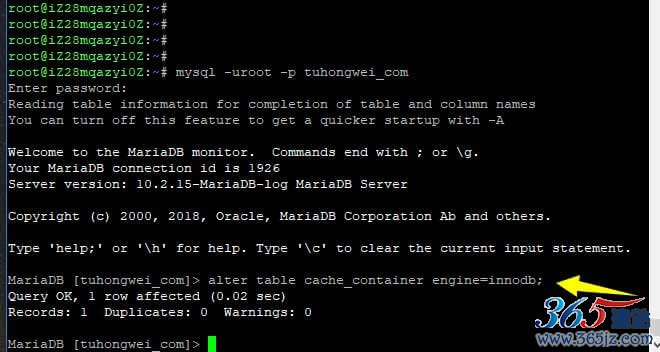

然后输入命令 alter table ban_ip engine=innodb; (后面英文半角;不要忘记)回车,执行成功后如下提示:
MyISAM转InnoDB引擎图文教程

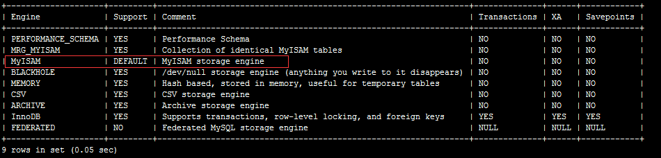

查看mysql的存储引擎信息
show engines;
QQ图片20150527140352.png默认是MyISAM,需要修改为InnoDB;

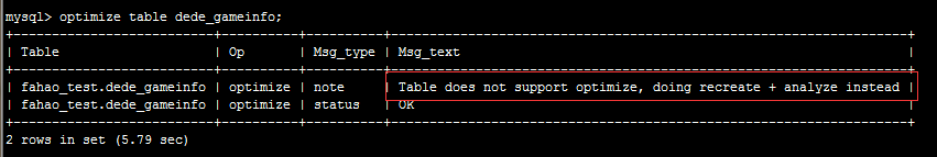

MySQL提供了一种简便的修正方法,这就是所谓的优化列表(优化表空间,减少数据碎片,释放表空间)
对MyISAM、InnoDB引擎的表格有用,在InnoDB表上面执行会出现下面的提示:虽然提示不支持,optimize,但是已经进行重建和分析,空间已经回收.
optimize table table_name;
