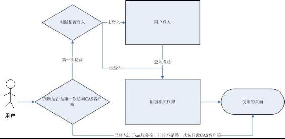

CAS权限认证我的方案
1. 我的理解是CAS主要解决用户登入的问题,权限上还是由各应用系统来分配的,用户在访问受限的页面时,通过过滤器判断CAS是否已登入过了,并且在客户端附加过了相关权限。
l 如果用户未登入过,则登入CAS服务端进行用户登入,登入后返回客户端,再根据用户名附加权限
l 如果用户cas服务端已登入过了,但是他是第一次登入客户端,则进入CAS服务端,获取登入的用户名,再返回客户端进行根据用户名附加权限
l 如果用户已登入了CAS并且附加了权限,则不在进入CAS服务端验证
 cas权限流程图
