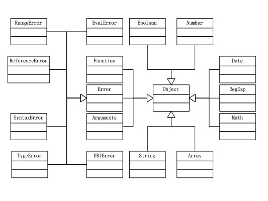

  11. Error对象
    message 提供异常详细信息的错误消息。
    name 声名异常类型的字符串。
    toString() 返回一个表示Error对象的字符串。
    子对象类型,指示具体的错误类型。
    • EvalError(执行错误)。
    • RangeError(在数字超出合法范围时抛出)。
    • ReferenceError(在读取不存在的变量时抛出)。
    • SyntaxError(抛出该错误用来通知语法错)。
    • TypeError(当一个值的类型错误时,抛出该异常)。
    • URIError(由URI的编码和解码方法抛出)。
