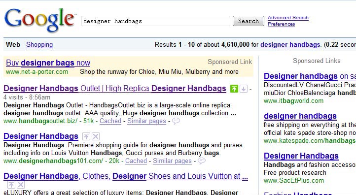

Google其实一直都有记录各个搜索结果被点击的情况。其实很多网站都会有做搜索结果点击率的分析,而Google是如何实现的。如下图,这是正常的Google搜索结果页,表面上看(参考状态栏)每一个结果的连接好像都是直接跳到该目标网站。
如果是直接url跳转的话,Google是无法记录这个记录被点击的;而实际上Google是做了手脚的,查看源码会发现.
<a onmousedown="return rwt(this,'','','res','1','AFQjCNGu16wUXq0T8W5W2czGwii3RNkjzg','&amp;sig2=hrdK78TkFyJeZXgL87yUwg')" class="l" target="_blank" href="http://www.handbagsoutlet.biz/"><em>Designer Handbags</em> Outlet | High Replica <em>Designer Handbags</em></a>
onmousedown的时候对原来的url做了处理的,实际上的http请求是跳到
http://www.google.com/url?sa=t&source=web&ct=res&cd=11&url=http%3A%2F%2Fwww.handbagsoutlet.biz%2F&ei=KN0ASs3mIoy66wPN3rybBg&rct=j&q=designer+handbags&usg=AFQjCNGu16wUXq0T8W5W2czGwii3RNkjzg&sig2=M_Yq-7QJULmnp-EnaIOjhQ
然后再重定向到目标网站,Google通过这种方式来记录命中的目标的;就算点mouse的右键,利用菜单上的“在新的窗口中打开”功能,Google也可以记录到这些记结被点击的情况。
