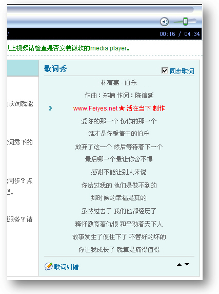

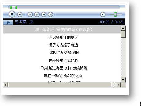

最近编写的一个JS UI,用于歌词同步,整理一下放出来,
核心脚本只负责处理lrc格式的歌词和呈现,并提供同步功能。
外部呈现等均可以良好定制。
基本调用如下:
var lrc=new LRC({lyricTable:obj,lyricWrapper:obj,curRowClassName:'xx',lyric:'xxx',separator:'<BR>'});
if(lrc.IsLyricValid()) lrc.DoSync(60);
DoSync(t)用于同步,参数t为当前播放进度,从播放器获得。
IsLyricValid()返回歌词是否合法的LRC格式。
