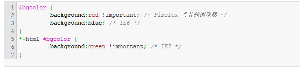

1. 同一文件中处理.
: id="bgcolor" 的控件要在 IE6 中显示蓝色, IE7 中显示绿色, Firefox 等其他浏览器中显示红色。
IE6 不认 !important, 也不认 *+html. 所以 IE6 只能是 blue.
IE7
!important, 也认 *+html, 优先度: (*+html + !important) > !important > +html. IE7 可以是 red, blue green, green 的优先度最高.
Firefox
和其他浏览器都认 !important. !important 优先, Firefox 可以是 red blue, red 优先度高.
上述的优先符号均是 CSS3 标准允许的, 其他浏览器也还有其他的 Hack 方法, 但我迄今还没遇到过 Firefox 正常, IE 以外的其他浏览器不正常的情况, 所以无可分享. 只要代码规范, 相信这种情况的发生应该是很罕见 (JavaScript 除外).

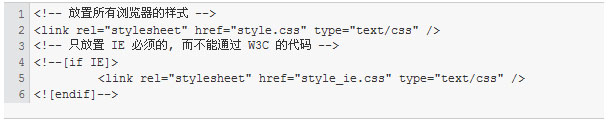

2. 不同文件中处理.
为什么同一文件中可以处理还要写在多个文件里面针对不同的浏览器? 这是为了欺骗 W3C 的验证工具, 其实只需要两个文件, 一个是针对所有浏览器的, 一个只为 IE 服务. 将所有符合 W3C 的代码写到一个里面去, 而一些 IE 中必须的, 又不能通过 W3C 验证的代码 (: cursor:hand;) 放到另一个文件中, 再用下面的方法导入.
网页前台的兼容不应该仅限于对过去的浏览器支持 (向前兼容), 更应该对未来的浏览器服务 (向后兼容). 因为浏览器的发展很快, 而经常上网的人更新软件的频率非常高的, 所以向后兼容的意义甚至比先前兼容还来得重要. 如何向后兼容呢? 只要符合标准你的网站就永远不会过时 (IE 系列除外).所以尽量做到标准, 得已才Hack,尽量使用比较简单的方法去解决.
