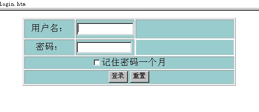

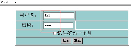

 1,新建一名为login.htm的静态网页文件,作为登录页面,如图
body标签代码

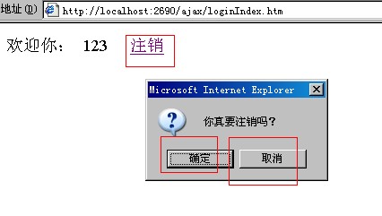

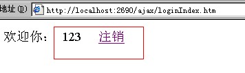

进入首页后,出现的窗口,带有当前登录的用户和注销按钮

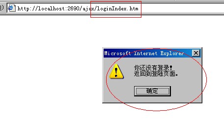

当你不是输入用户和密码登陆,也是直接在浏览器地址栏中输入首页网址的时候,系统会提示你没有登录,并直接返回到登陆页面。

并且这个时候直接在浏览器的地址栏中输入首页地址,也是能正常访问的。

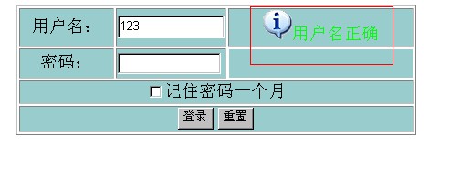

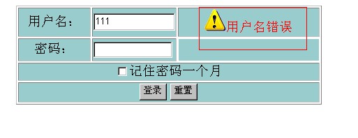

当输入完用户名,鼠标光标离开用户名框之后,系统会快速检验用户名是否合法
