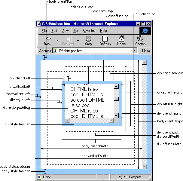

js开发富客户端必须要掌握的,本来打算自己总结下,不过baidu到这篇非常简单易懂:请参考图看
offsetLeft,Left,clientLeft的区别
假设 obj 为某个 HTML 控件。
obj.offsetTop 指 obj 相对于版面或由 offsetParent 属性指定的父坐标的计算上侧位置,整型,单位像素。
obj.offsetLeft 指 obj 相对于版面或由 offsetParent 属性指定的父坐标的计算左侧位置,整型,单位像素。
obj.offsetWidth 指 obj 控件自身的绝对宽度,不包括因 overflow 而未显示的部分,也就是其实际占据的宽度,整型,单位像素。
obj.offsetHeight 指 obj 控件自身的绝对高度,不包括因 overflow 而未显示的部分,也就是其实际占据的高度,整型,单位像素。
我们对前面提到的 offsetParent 作个说明。
offsetParent 获取定义对象 offsetTop 和 offsetLeft 属性的容器对象的引用。offsetTop 与 offsetParent 很复杂,不同浏览器有不同解释,浮动一下解释又不同了,所以我们一般只要理解通过二者可以获得控件在浏览器中的绝对位置即可。
以上属性在 FireFox 中也有效。
另外:我们这里所说的是指 HTML 控件的属性值,并不是 document.body,document.body 的值在不同浏览器中有不同解释(实际上大多数环境是由于对 document.body 解释不同造成的,并不是由于对 offset 解释不同造成的)
我们知道 offsetTop 可以获得 HTML 元素距离上方或外层元素的位置,style.top 也是可以的,二者的区别是:
一、offsetTop 返回的是数字,而 style.top 返回的是字符串,除了数字外还带有单位:px。
二、offsetTop 只读,而 style.top 可读写。
三、如果没有给 HTML 元素指定过 top 样式,则 style.top 返回的是空字符串。
offsetLeft 与 style.left、offsetWidth 与 style.width、offsetHeight 与 style.height 也是同样道理。
clientHeight
大家对 clientHeight 都没有什么异议,都认为是内容可视区域的高度,也就是说页面浏览器中可以看到内容的这个区域的高度,一般是最后一个工具条以下到状态栏以上的这个区域,与页面内容无关。
offsetHeight
IE、Opera 认为 offsetHeight = clientHeight + 滚动条 + 边框。
NS、FF 认为 offsetHeight 是网页内容实际高度,可以小于 clientHeight。
scrollHeight
IE、Opera 认为 scrollHeight 是网页内容实际高度,可以小于 clientHeight。
NS、FF 认为 scrollHeight 是网页内容高度,不过最小值是 clientHeight。
简单地说
clientHeight 就是透过浏览器看内容的这个区域高度。
NS、FF 认为 offsetHeight 和 scrollHeight 都是网页内容高度,只不过当网页内容高度小于等于 clientHeight 时,scrollHeight 的值是 clientHeight,而 offsetHeight 可以小于 clientHeight。
IE、Opera 认为 offsetHeight 是可视区域 clientHeight 滚动条加边框。scrollHeight 则是网页内容实际高度。
同理
clientWidth、offsetWidth 和 scrollWidth 的解释与上面相同,只是把高度换成宽度即可。
说明
以上基于 DTD HTML 4.01 Transitional,如果是 DTD XHTML 1.0 Transitional 则意义又会不同,在 XHTML 中这三个值都是同一个值,都表示内容的实际高度。新版本的浏览器大多支持根据页面指定的 DOCTYPE 来启用不同的解释器
scrollTop 是“卷”起来的高度值,示例:
<div style="width:100px;height:100px;background-color:#FF0000;overflow:hidden;" id="p">
<div style="width:50px;height:300px;background-color:#0000FF;" id="t">如果为 p 设置了 scrollTop,这些内容可能不会完全显示。</div>
</div>
<script type="text/javascript">
var p = document.getElementById("p");
p.scrollTop = 10;
</script>
由于为外层元素 p 设置了 scrollTop,所以内层元素会向上卷,这卷起来的部分就是 scrollTop。
scrollLeft 也是类似道理。
我们已经知道 offsetHeight 是自身元素的宽度,而 scrollHeight 是内部元素的绝对宽度,包含内部元素的隐藏的部分。上述中 p 的 scrollHeight 为 300,而 p 的 offsetHeight 为 100。
scrollWidth 也是类似道理。
