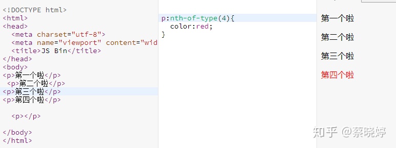

我们可以举个例子,来弄懂他们之间的区别
这是p:nth-child(4) ,他取到了p标签的第4个
这是p:nth-of-type(4),他也取到了p标签的第4个

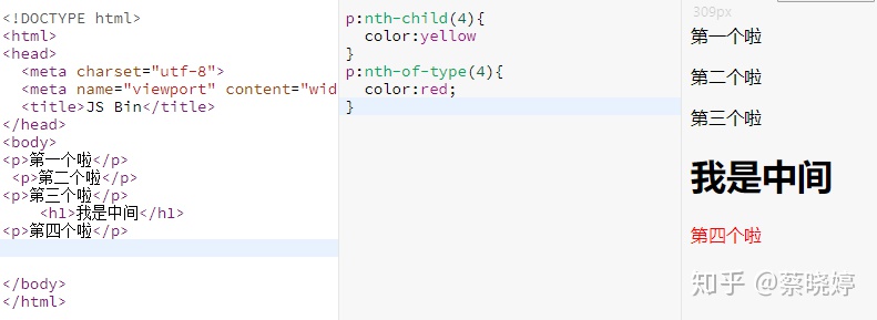

但如果我们在 第二个与第三个之间加个h1呢,结果p:nth-of-type(4)取到了p元素的第四个,但是p:nth-child(4)取到的是p元素的第三个,这下我们就可以搞懂啦!
因为nth-of-type他是当前元素的兄弟元素的第n个,而nth-child是当前元素的兄弟节点的第n个当前元素,所以p:nth-of-type(4)是第四个p元素,只能是p元素的第四个,即 当前元素:nth-of-type无论中间加入什么元素,都只能是当前元素的第n个,而p:nth-child(4)是取第四个兄弟节点的p元素,所以我们发现第三个p被p:nth-child(4)取到啦。当p:nth-child(4)的第四个兄弟节点不是p元素的话,会怎么样呢?
我们可以看到,就取不到p:nth-child(4)了。
