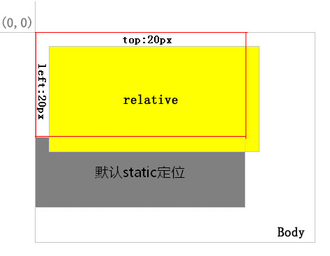

1、relative。定位为relative的元素脱离正常的文本流中,但其在文本流中的位置依然存在。如图1:
图1
黄色背景的层定位为relative,红色边框区域为其在正常流中的位置。在通过top、left对其定位后,从灰色背景层的位置可以看出其正常位置依然存在。

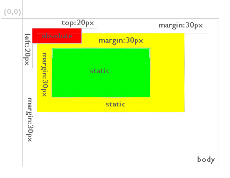

2、absolute。定位为absolute的层脱离正常文本流,但与relative的区别是其在正常流中的位置不在存在。如图2:
图2
可以看到,在将黄色背景层定位为absolute后,灰色背景层自动补上。

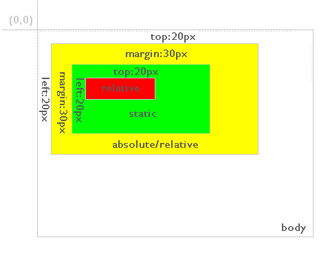

其次,relative定位的层总是相对于其最近的父元素,无论其父元素是何种定位方式。如图3:
图3

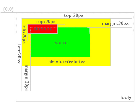

图中,红色背景层为relative定位,其直接父元素绿色背景层为默认的static定位。红色背景层的位置为相对绿色背景层top、left个20元素。而如果红色背景层定位为absolute,则情形如图4:
图4

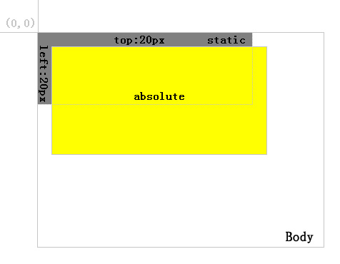

可以看到,红色背景层依然定义top:20px;left:20px;但其相对的元素变为定位方式为absolute或relative的黄色背景层。因此,对于absolute定位的层总是相对于其最近的定义为absolute或relative的父层,而这个父层并不一定是其直接父层。如果其父层中都未定义absolute或relative,则其将相对body进行定位,如图5:
图5
