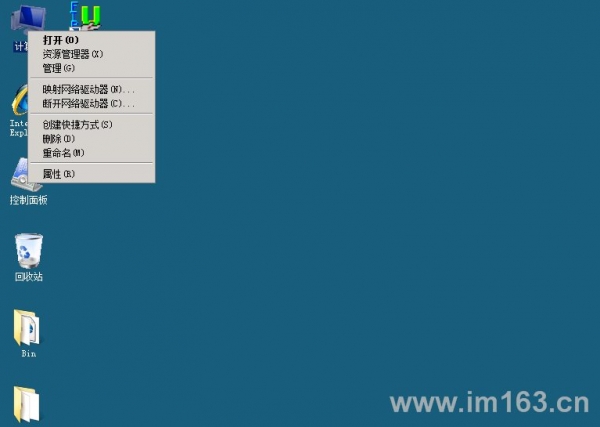

1、右键“计算机”,点击“管理”
windows2008中IIS7详细安装图文教程加fastcgi模式PHP配置教程(图一)

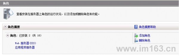

2、添加角色

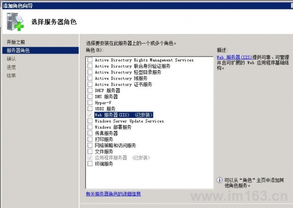

windows2008中IIS7详细安装图文教程加fastcgi模式PHP配置教程(图二)
windows2008中IIS7详细安装图文教程加fastcgi模式PHP配置教程(图三)

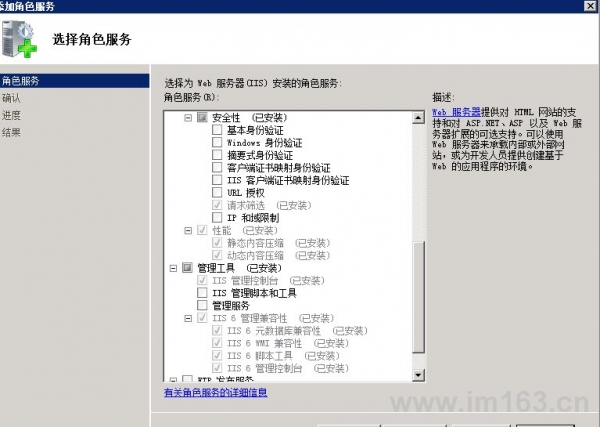

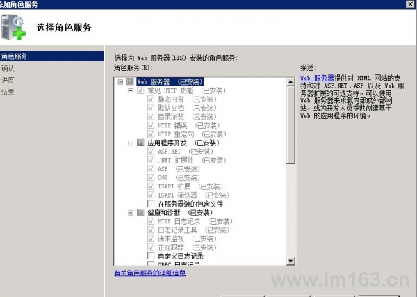

3、添加角色服务
windows2008中IIS7详细安装图文教程加fastcgi模式PHP配置教程(图四)
如果你的程序在IIS7下出错,记得选择服务的时候添加IIS6兼容模块,如果无问题,这个可以不用选择;
windows2008中IIS7详细安装图文教程加fastcgi模式PHP配置教程(图五)

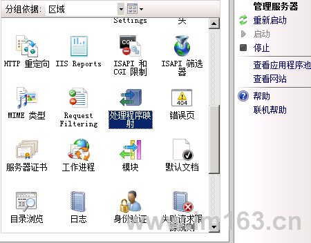

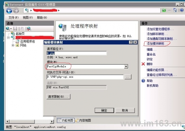

4、打开“处理程序映射”
windows2008中IIS7详细安装图文教程加fastcgi模式PHP配置教程(图六)
选择“添加模块映射”,添加你PHP目录中的php-cgi;
windows2008中IIS7详细安装图文教程加fastcgi模式PHP配置教程(图七)

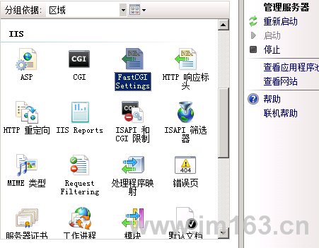

5、选择fastcgi配置(注意,这里如果是IIS7,则需要手动安装Administration Pack for IIS 7.0 ,如果是IIS7.5,则无需下载,IIS7.5已经集成此功能);
windows2008中IIS7详细安装图文教程加fastcgi模式PHP配置教程(图八)

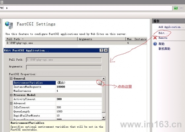

点击“Edit.。.”,则弹出如下图:
windows2008中IIS7详细安装图文教程加fastcgi模式PHP配置教程(图九)

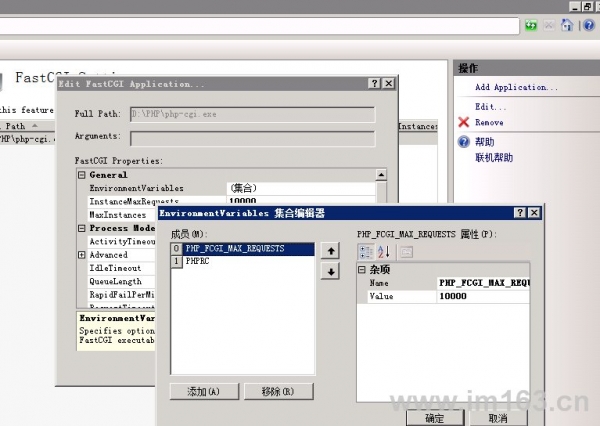

添加:PHP_FCGI_MAX_REQUESTS , value 数值10000;
windows2008中IIS7详细安装图文教程加fastcgi模式PHP配置教程(图十)

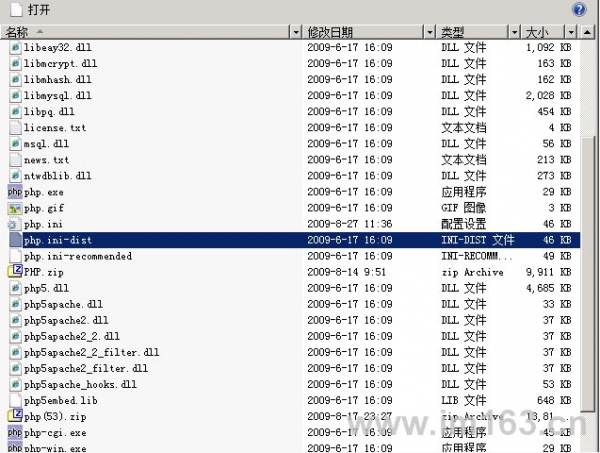

进入你PHP的存放目录,复制一份php.ini-disk,改名为php.ini;
windows2008中IIS7详细安装图文教程加fastcgi模式PHP配置教程(图十一)

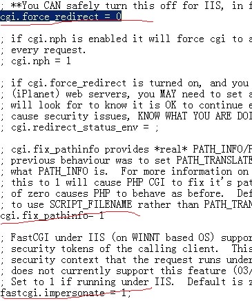

fastcgi.impersonate = 1
cgi.fix_pathinfo=1
cgi.force_redirect = 0
以上3个前的;去掉,并修改以上相应数值,如下图所示:
windows2008中IIS7详细安装图文教程加fastcgi模式PHP配置教程(图十二)
