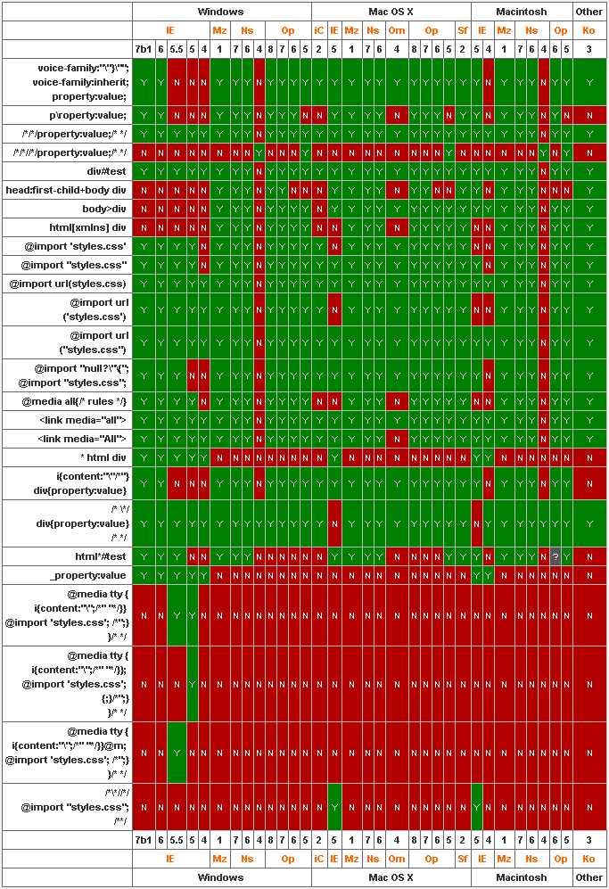

这是国外摘来的一张CSS hack列表,显示了各浏览器对css hack的支持程度,对制作兼容网页非常有帮助。

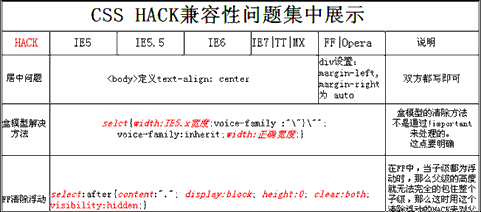

盒模型解决方法
selct {width:IE5.x宽度; voice-family :”\”}\””; voice-family:inherit; width:正确宽度;}
盒模型的清除方法不是通过!important来处理的。这点要明确。
清除浮动
select:after {content:”.”; display:block; height:0; clear:both; visibility:hidden;}
在Firefox中,当子级都为浮动时,那么父级的高度就无法完全的包住整个子级,那么这时用这个清除浮动的HACK来对父级做一次定义,那么就可以解决这个问题。
