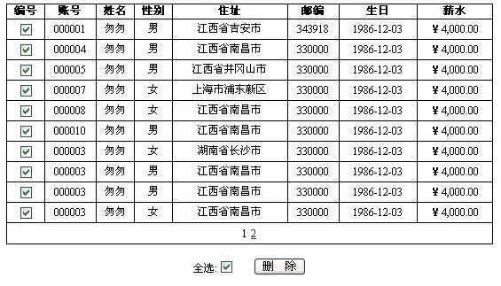

网站中的批量删除很常见,特别是对在gridview中做批量删除。我们一般的做法是循环到勾选的就调用过程直接删除。这样的话个人觉得效率不是很高,如果是上百上千的数据要删除,那就得调用试行上百次。其实我们可以运用动态构建删除语句进行高效批量删除,无论你选多少要删除的数据,只需调用试行一次。
底下写的存储过程删除语句与上图无关,上图是常见的在gridview中做批量删除。使用存储过程:
