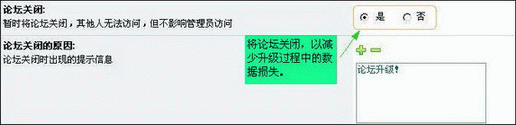

一、关闭论坛
方法:系统设置 => 基本设置 => 论坛关闭

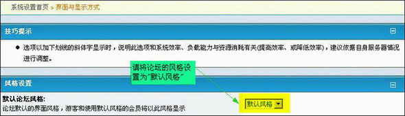

二、将论坛的风格设置为“默认风格”
方法:系统设置 => 基本设置 => 界面与显示方式 => 默认论坛风格 => 默认风格。

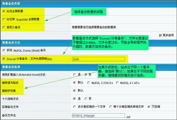

三、备份数据
独立主机:直接备份数据库目录就可以(注意备份前停止 MySQL 服务);
虚拟主机:论坛后台备份或使用 phpmyadmin 备份数据;(本次演示在后台做备份)。
具体备份方法参考:
论坛搬家视频教程:http://www.discuz.net/viewthread.php?tid=384782
论坛后台备份完全规范:http://www.discuz.net/thread-505428-1-1.html
SupeSite 5.0 搬家图文教程:http://www.discuz.net/thread-484051-1-1.html
论坛后台备份的方法:系统设置 => 系统工具 => 数据库 => 资料备份。

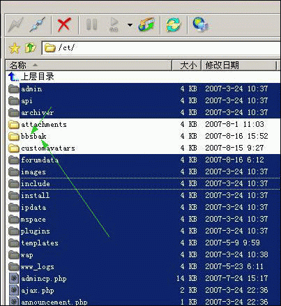

四、移动旧版本程序
方法:论坛目录下,将除了 attachments(附件目录)和 customavatars(用户自定义头像目录)以外的文件和文件夹,移动到一个其他的空文件夹里(如 bbsbak)。这一步骤,作为备份您的旧版本程序。

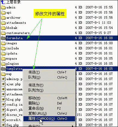

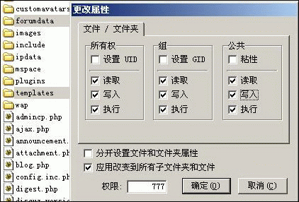

六、设置文件属性
方法:在 FTP 工具上,将 forumdata、templates 文件夹及其子文件夹的属性设置为 777。Windows 主机请设置 Internet 来宾帐户可读写属性。如下图所示:

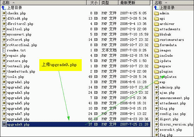

八、上传 upgrade9.php:
方法:上传 Discuz! 6.0.0 安装包的 ./utilities/upgrade9.php 到论坛程序根目录下。

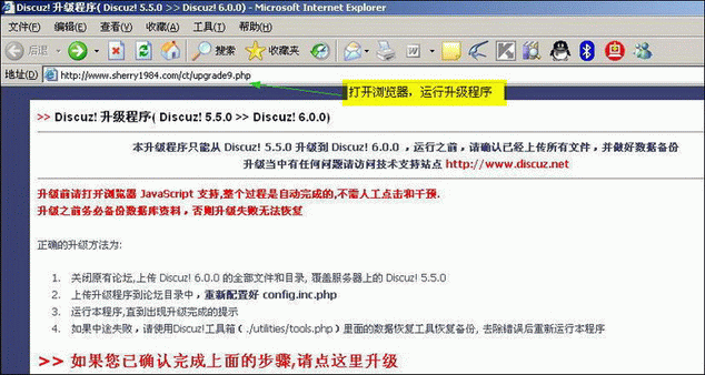

九、在浏览器中运行升级程序:
方法:在浏览器里运行 http://您论坛的域名/upgrade9.php。请点击“请点这里升级”。

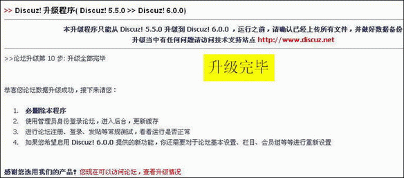

十、升级完毕
至此,您的站点已升级到 Discuz! 6.0.0。
升级完毕之后,请删除服务器上的升级程序 upgrade9.php,然后到论坛后台更新缓存,并打开您的站点。
