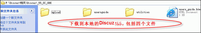

1、下载正式版 Discuz! 5.5.0 到本地或服务器上,如下图所示:
注:这里需要注意下载跟您原来的论坛一样字符集的版本,比如您原来用的是 GBK 版的 Discuz! 5.0.0 ,那么请选择下载 GBK 版的 Discuz! 5.5.0 。

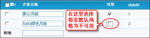

2、升级到 Discuz! 5.5.0 后原来的风格将不能继续使用(模板改动较大的风格),故此在升级之前先把风格换回默认风格,并将除默认风格外的其他风格选为不可用,如下图所示:

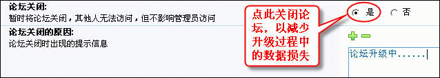

3、关闭论坛,备份数据( 升级前请一定做好数据的备份)如下图所示:

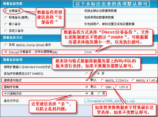

本次演示在后台做的备份,如下图所示:
注:其中“建表语句格式”根据您服务器上安装的 MySQL 的版本号选择,如果不换服务器选择默认即可。

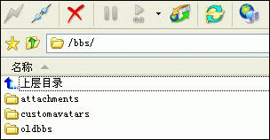

我们常用的对论坛程序及其附件的备份方法为:在 FTP 目录下把除了 attachments 和 customavatars 以外,把其它所有文件和目录全部移动到一个新建的目录中,比如 oldbbs。当然,你也可以将所有论坛文件都移到到 oldbbs 目录中进行备份。

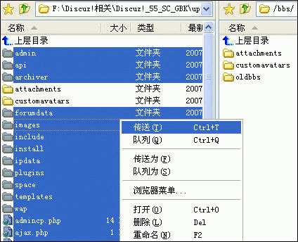

1、首先,在 FTP目录下把除了 attachments 和 customavatars 以外,把其它所有文件和目录全部移动到一个新建的 oldbbs 目录中,如下图所示:
2、上传 Discuz! 5.5.0(除install.php文件外)的所有程序文件到服务器覆盖原 Discuz! 5.0.0 程序。 如下图所示:
注:上传文件请一定使用二进制方式上传。以 FlashFXP 为例,如下图所示:

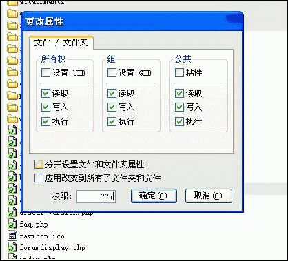

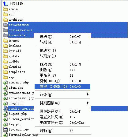

修改 attachments、customavatars 、forumdata 、./forumdata/cache 、./forumdata/templates 、./forumdata/threadcaches 、templates 的目录属性为777;Windows 系统给这些目录 iis 来宾的读写权限即可,如下图所示:
文件目录权限修改方法:http://faq.comsenz.com/viewnews-183

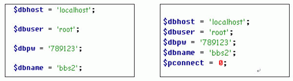

3、修改 Discuz! 5.5.0 的 config.inc.php 文件,重新设置数据库账号信息。具体的设置可以根据您下载到本地的 Discuz! 5.0.0 中的原 config.inc.php 来进行配置。
关于数据库信息的配置,如下图所示:
注:上面第一个图中左边为下载到本地的原 Discuz! 5.0.0 版本的 config.inc.php 文件的数据库信息;
右边为新上传的 Discuz! 5.5.0 版本的 config.inc.php 文件的数据库信息。
注:上面第二个图中左边为下载到本地的原 Discuz! 5.0.0 版本的 config.inc.php 文件的数据库信息;
右边为配置好的 Discuz! 5.5.0 版本的 config.inc.php 文件的数据库信息。

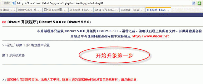

在浏览器中运行升级程序,如下图所示:

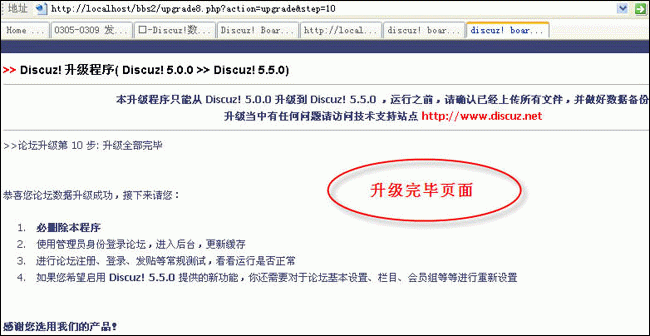

5、按照操作提示,直至全部升级完毕(默认情况下升级过程无需人工干预,您可以做下来喝杯茶,静静地等待升级成功的提示)
升级完毕,如下图所示:

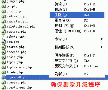

1、删除服务器上的升级程序 upgrade8.php ,如下图所示:

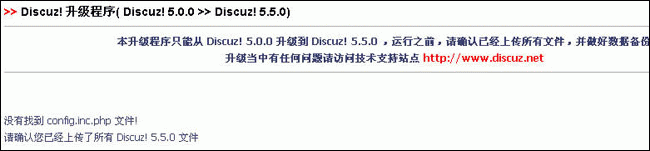

1、出现如下图所示的错误:
错误分析:没有上传 config.inc.php 文件;
解决办法:上传 Discuz! 5.5.0 安装包中的 config.inc.php 文件到论坛根目录(请一定使用二机制方式上传文件)。

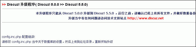

2、出现如下图所示的错误:
错误分析:config.inc.php 文件没有配置正确;
解决办法:根据上面(二)升级中的注意事项 第 2 步的方法正确配置 config.inc.php 文件。

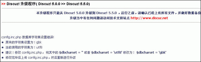

错误分析:config.inc.php 文件中的 $dbcharset 这一项没有配置正确,Discuz! 5.5.0 的升级程序增加升级前论坛和新版本字符集检测机制,如果您上传的新版本的数据库字符集和升级前论坛的数据库字符集不一致,程序将会检测出各自的数据库字符集,提醒您调整字符集配置,避免升级完乱码问题的出现。
解决办法:修改 $dbcharset 这项的值和升级前的 $dbcharset 项的值一样,或者修改当前数据库字符集为升级程序检测出来的原来的数据库字符集。如下图所示:
注:左图为 Discuz! 5.0.0 的 config.inc.php 中的论坛字符集和数据库字符集的配置;
右图为 Discuz! 5.5.0 的 config.inc.php 中的论坛字符集和数据库字符集的配置。
