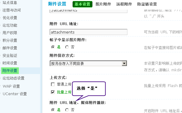

论坛后台 => 全局 => 附件设置 => 基本设置,如下图所示:
这里默认是关闭的,选择“是”开启附件 URL 地址。

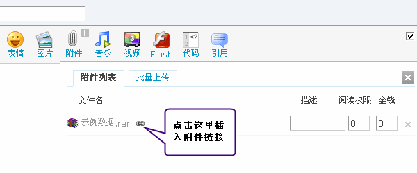

1、上传普通附件如图片、压缩格式的附件在帖内引用
发表一个带有附件的帖子。
点击上图中的附件链接,插入帖子中,效果为:

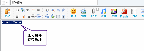

在帖子中引用该附件链接地址

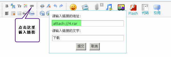

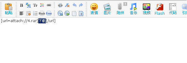

点击编辑框上方的插入链接图标,“请输入链接的地址”处输入该附件的地址,如:attach://4.rar,“请输入链接的文字”处输入该附件链接的文字说明,如:下载,然后提交。

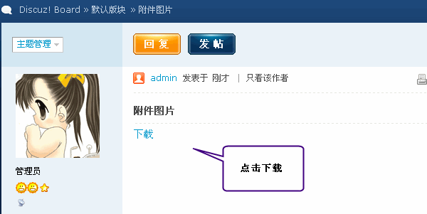

点击帖子中的附件链接“下载”即可打开附下载到本地。
说明:这里的附件地址“attach://4.rar”可以在任何帖子内引用。

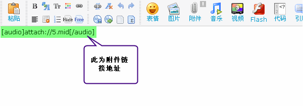

2、上传媒体类附件如 mid 格式的音乐,可在帖内直接播放。

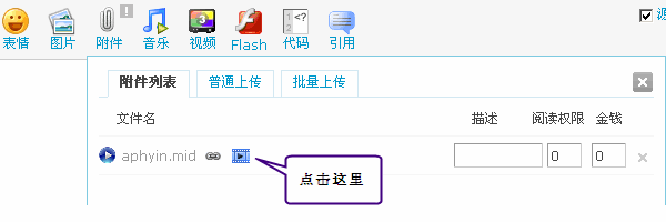

发表一个带有 mid 格式音乐附件的帖子。

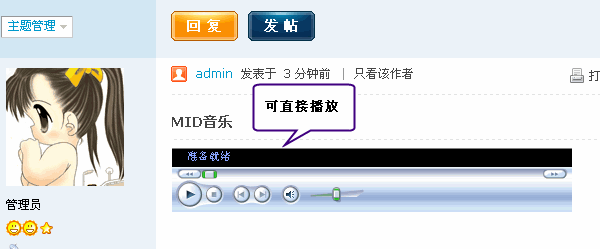

点击上图中的多媒体图标,插入帖子中,效果为:
提交后,便可在帖子中直接播放音乐。
