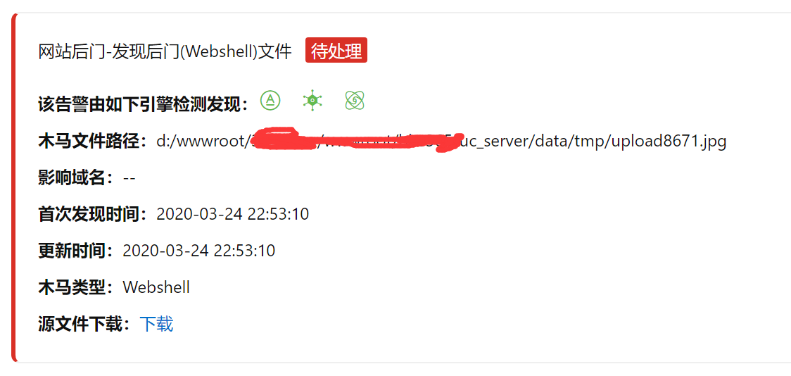

站长报告:已有网站中招后/uc_server/data/tmp被上传shell
补丁效果:目前已排除风险。
