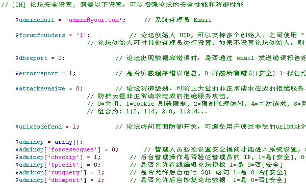

不同的站点对安全级别的要求不同,Discuz! 允许站点管理者,通过自定义配置文件中的 config.inc.php 中的论坛安全设置来自由调整站点的安全级别,同时也可以增强论坛的安全性能和防御性能。
上图是 Discuz! 默认安装后,config 文件的默认设置,如果管理员需要更改此安全设置,可以在论坛目录下,找到 config 文件后打开,修改后保存即可。编辑配置文件时可使用记事本或其他编程软件。
下面对此处关系到论坛安全设置的选项加以说明:
1、$forumfounders = '1';
论坛创始人 UID。
可以支持多个创始人,之间使用 “,” 分隔。创始人的权限会高于普通管理员,后台有些重要的功能只有创始人登录后,才可以进行管理,如:管理管理人员、模板管理、数据库备份与恢复、进入UCenter等,所以通过设置论坛的创始人账号,可以很大程度的提升论坛的安全级别。添加论坛创始人的方法请见:http://faq.comsenz.com/viewnews-861
2、$attackevasive = 0;
论坛防御级别,可防止大量的非正常请求造成的拒绝服务攻击。各项数据的含义为:0 = 关闭, 1 = cookie 刷新限制, 2 = 限制代理访问, 4 = 二次请求, 8 = 回答问题(第一次访问时需要回答问题)。如果需要设置多种防御级别,可以使用“|”将各项级别数进行组合,例如:即限制代理访问又要求第一次访问时需要回答问题时,可以设置此项为2|8。
3、$urlxssdefend = 1;
论坛访问页面防御开关。
可避免用户通过非法的url地址对本站用户造成危害,默认数值为 1,即打开,不建议修改为 0.

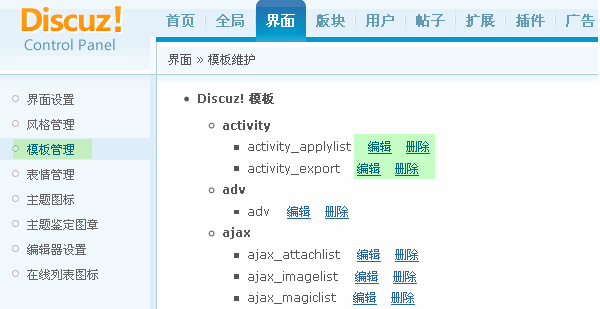

3) $admincp['tpledit'] = 0;
是否允许在线编辑论坛模板 1=是 0=否[安全]
默认为 0,当设置为 1 时,管理员可以在 管理中心 => 界面 => 模板管理 => 相应模板的详情 中看到“编辑”、“删除”的字样,否则只可以看到“查看”的字样,即不允许在线编辑模板。一般情况下,不建议将此项设置成允许在线编辑,把模板文件复制出来后再进行编辑,可以保证原模板文件的完整性,对于修改不当后产生的页面错误问题可以得到及时的恢复。

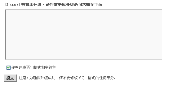

4) $admincp['runquery'] = 1;
是否允许后台运行 SQL 语句 1=是 0=否[安全]
默认为 1,即管理员可以在 管理中心 => 工具 => 数据库 => 升级 中看到可输入自定义 SQL 语句的文本框,当修改为 0 时,此文本框不显示,只能在后台运行程序内置的 SQL 语句。当允许运行 SQL 语句时,除非保证语句完全正确,否则不要轻易运行,并且运行 SQL 语句前,一定要做好备份,否则运行不当,造成数据丢失或数据库损坏,后果十分严重。

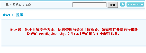

5) $admincp['dbimport'] = 1;
是否允许后台恢复论坛数据 1=是 0=否[安全]
默认为 1,即允许管理员在 管理中心 => 工具 => 数据库 => 恢复 中恢复数据,当修改为0时,选择此项后,会出现不允许恢复数据的提示。当确定了要恢复的备份文件是最新的,正确的之后,再允许恢复数据,可以有效地防止恢复错误的备份导致论坛数据丢失的情况。
