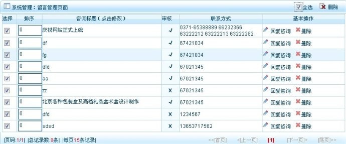

这种全选的效果在后台是很需要的,因为有时候数据很多,如果想删除全部的数据,没有全选按钮岂不是很麻烦,所以很有必要实现这种全选的效果,并执行相关的事件,下面就来看看如何实现
先来看看第一种方法:
首先先布局好全选和控件中复选框按钮,全选按钮我们使用html
控件中复选框
<input id="Checkbox1" type="checkbox" onclick="changeState(this.checked)" />全选

这样就基本实现了点击全选按钮的时候,数据项的复选框也被全部选中了,但是,现在还有一个问题,就是如果全部选中,在取消数据项中的一个选项,那么此时全选的复选框就不应该选中,这个就需要我们来触发控件的DataBound事件,用来自动绑定onclick事件,一般在控件中需要触发事件的,因为不能直接触发服务器事件,所以只能触发js事件,这就需要我们使用html控件,调用js,或者是直接触发绑定控件的DataBound事件,通过Attributes.add为控件添加客户端的onclick等js事件!下面我们就来触发DataBound事件完成上面的需求

下面就来看看第二种方法:
全选部分复选框都是采用的html标签即input标签,和第一种方法大体相同,个别处理方式不一样,最主要的是处理删除事件的时候,它首先是通过js将所有选中复选框的值放到一个控件中,然后再后台获得这个控件的所有值放到数据组中,然后循环这个数组,调用删除方法删除即可!
这个实现类似上面的DataBound事件就简单的多了,直接在html控件中写onclick事件就可以了
