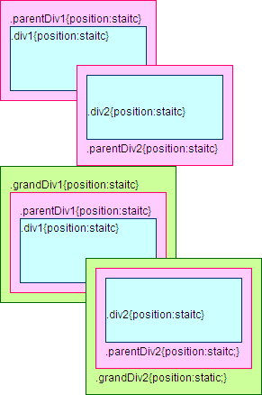

接下来看看这五条法则:
法则一:同辈元素定位方式相同,且无z-index设置时,html靠后者居上。
法则二:同辈元素同为动态定位时,且有z-index设置时,z-index值大者居上。
法则三:同辈元素定位方式不同时,动态定位居上。
法则四:非同辈元素,任意一者及其祖元素不具备动态布局时,html靠后者居上。
法则五:【重要】非同辈元素,任意一者或其祖元素拥有动态定位时,同时各自向上寻找动态定位的祖元素,并分别从中拿出具备最高级别的祖元素(或其本身)进行比较。
情况1:子元素的z-index无论多大,父元素大者居上。
情况2:父元素居下,子元素也可以居上。
情况1、情况2结合扩展比较:
