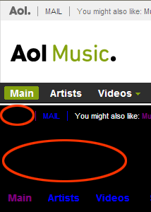

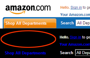

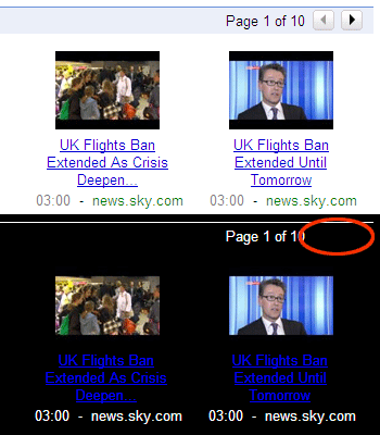

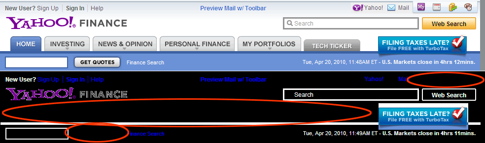

CSS image sprites是一项用来减少网页中图片HTTP请求数的技术,但因其会导致在windows高对比度模式下图片消失的问题,故其导致的web应用性能的提升和对无障碍体验被破坏之间的矛盾正逐渐引起大家的关注。导致这一问题的原因是这一技术通常是应用CSS的“background-image”这一属性来创建的。
为了证明这个问题,我们在高对比度模式下浏览一些当下的知名网站(上面的是普通模式,下面的是高对比度模式):
在Google Video中,前后选项的按钮消失了:
在雅虎法国的网站中,导航项和按钮消失了:

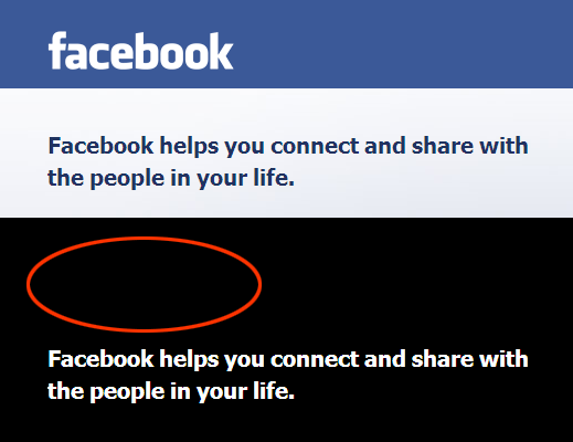

同样在Facebook、亚马逊和AOL音乐中,LOGO也消失了:

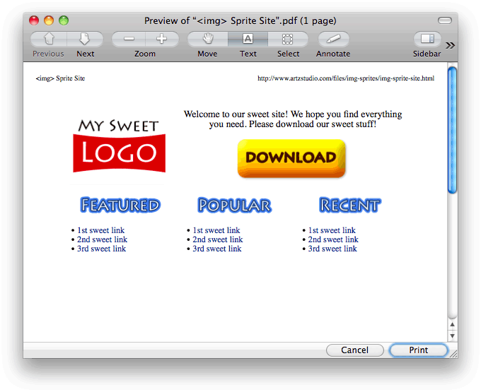

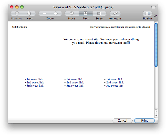

很多人都在抱怨使用背景图技术的CSS雪碧对打印设备支持的糟烂,而这里的《img》雪碧技术就没这个问题。
CSS Sprite技术打印出来的:
<img> Sprite技术打印出来的:
