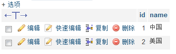

表1:user
表2:jl
期望效果:通过user表jlid字段存储的id值,读取jl表中的相应记录,这里想要读取,jl表中id为1、2的记录,首先想到用in,但是很遗憾由于
jlid字段存储的id值有2个,尽管从形式上符合in(1,2)的格式,但是如果你使用select jl.* from jl where jl.id in(select jlid from user where user.id=1)来查询的话,是不行的,他总是返回id为1的记录。
