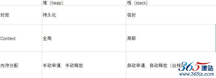

堆栈空间分配
栈(操作系统):由操作系统自动分配释放 ,存放函数的参数值,局部变量的值等。其操作方式类似于数据结构中的栈。
堆(操作系统): 一般由程序员分配释放, 若程序员不释放,程序结束时可能由OS回收,分配方式倒是类似于链表
堆栈缓存方式
栈使用的是一级缓存, 他们通常都是被调用时处于存储空间中,调用完毕立即释放。
堆则是存放在二级缓存中,生命周期由虚拟机的垃圾回收算法来决定(并不是一旦成为孤儿对象就能被回收)。所以调用这些对象的速度要相对来得低一些。
堆栈数据结构区别
堆(数据结构):堆可以被看成是一棵树,如:堆排序。
栈(数据结构):一种先进后出的数据结构。

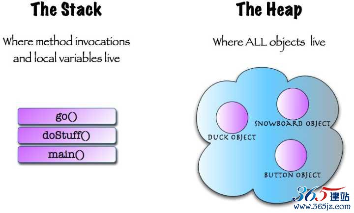

一、预备知识—程序的内存分配
  一个由C/C++编译的程序占用的内存分为以下几个部分
  1、栈区(stack)—   由编译器自动分配释放   ,存放函数的参数值,局部变量的值等。其 操作方式类似于数据结构中的栈。
  2、堆区(heap)   —   一般由程序员分配释放,   若程序员不释放,程序结束时可能由OS回 收   。注意它与数据结构中的堆是两回事,分配方式倒是类似于链表,呵呵。
  3、全局区(静态区)(static)—,全局变量和静态变量的存储是放在一块的,初始化的 全局变量和静态变量在一块区域,   未初始化的全局变量和未初始化的静态变量在相邻的另  一块区域。   -   程序结束后由系统释放。
  4、文字常量区   —常量字符串就是放在这里的。   程序结束后由系统释放
  5、程序代码区—存放函数体的二进制代码。

  二、堆和栈的理论知识
  2.1申请方式
  stack:
  由系统自动分配。   例如,声明在函数中一个局部变量   int   b;   系统自动在栈中为b开辟空 间
  heap:
  需要程序员自己申请,并指明大小,在c中malloc函数
  如p1   =   (char   *)malloc(10);
  在C++中用new运算符
  如p2   =   new   char[10];
  但是注意p1、p2本身是在栈中的。
