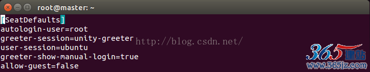

(2) touch /etc/lightdm/lightdm.conf   #新建lightdm.conf
(3) vi /etc/lightdm/lightdm.conf
添加以下内容:
[SeatDefaults]
#启动后以root身份自动登录
autologin-user=root
greeter-session=unity-greeter
user-session=ubuntu
#手工输入登陆系统的用户名和密码
greeter-show-manual-login=true
#禁用guest用户
allow-guest=false
文件内容最终为:
(4) sudo passwd root 后输入密码   #启动root账户

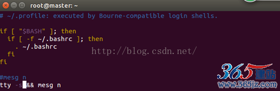

(5) vi /etc/.profile
 找到mesgn 修改为:tty –s && mesg n

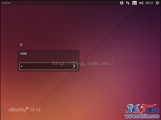

(7) 用root登录系统
