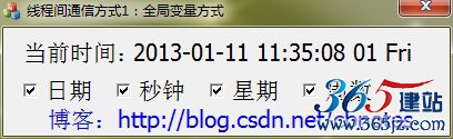

2.全局变量方式
由于属于同一个进程的各个线程共享操作系统分配该进程的资源,故解决线程间通信最简单的一种方法是使用全局变量。对于标准类型的全局变量,我们建议使用volatile 修饰符,它告诉编译器无需对该变量作任何的优化,即无需将它放到一个寄存器中,并且该值可被外部改变。
实例演示
该实例采用全局变量来控制时间显示线程的显示格式,比较简单。
主要的代码如下:
.h头文件
//线程函数声明
DWORD WINAPIThreadProc(LPVOIDlpParam);
protected:
HANDLE m_hThread;//线程句柄
      DWORD  m_nThread;//线程ID
.cpp实现文件
volatileBYTE m_nShowFlag = 31;//定义全局变量,用于控制显示时间的格式。volatile 修饰符的作用是告诉编译器无需对该变量作任何的优化,即无需将它放到一个寄存器中。
//创建显示时间的线程,参数无
m_hThread =CreateThread(NULL,0,ThreadProc,NULL,0,&m_nThread);
//线程执行函数,用于实时显示时间,并按规定格式显示
DWORD WINAPIThreadProc(LPVOID lpParam)
      while(m_nShowFlag)
           CTime time;
           CString strTime,strFormat;
           time=CTime::GetCurrentTime();
           strFormat = "%H:%M";
           if (m_nShowFlag&2)
           {//日期
                 strFormat = "%Y-%m-%d" + strFormat;
           if (m_nShowFlag&4)
           {//秒钟
                 strFormat += ":%S";
           if (m_nShowFlag&8)
           {//周数
                 strFormat += "%W";
           if (m_nShowFlag&16)
           {//星期
                 strFormat += "%a";
      strTime=time.Format(strFormat);
      ::SetDlgItemText(AfxGetApp()->m_pMainWnd->m_hWnd,IDC_STATIC_TIME,strTime);
      Sleep(100);
      return 0;
运行效果:
工程源码下载地址:
采用全局变量方式实现多线程的通信
欢迎大家修改和指正。
注意事项:
(1)  全局变量最好放在.CPP文件的起始处,而不要放在.h头文件中,否则将出现重复链接的编译错误。定义全局变量时最好显式初始化,默认初始值为零。
(2)  注意语句
::SetDlgItemText(AfxGetMainWnd()->m_hWndIDC_STATIC_TIME,strTime);在VC6.0中可以通过,但在VC2008却出错,这是因为在VC2008中不支持AfxGetMainWnd()->m_hWnd来获取HWND,但可以采AfxGetApp()->m_pMainWnd->m_hWnd来获取。所以上面的语句更改为:
(3)  用全局变量方式来实现多线程的通信比较简单实用,单注意最好不要多个线程对它进行修改,否则将可能出错,这将在后面会具体讲解。

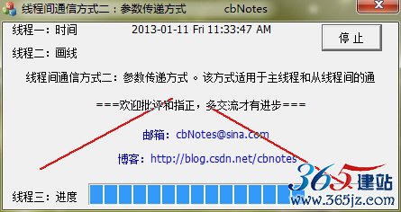

3.参数传递方式
该方式是线程通信的官方标准方法,多数情况下,主线程创建子线程并让其子线程为其完成特定的任务,主线程在创建子线程时,可以通过传给线程函数的参数和其通信,三类创建线程的函数都支持参数的传递(哪三类?看前面的介绍吧!)。所传递的参数是一个32位的指针,该指针不但可以指向简单的数据,而且可以指向结构体或类等复杂的抽象数据类型。
实例演示
下面将分别简单演示三类创建线程时提供参数传递的方法。
主要的代码如下:
.h头文件
//线程函数声明
DWORD WINAPI ThreadFunc1(LPVOID lpParam);//线程函数
void  ThreadFunc2(void *pArg);           //线程函数
UINT  ThreadFunc3(LPVOID lpParam);//线程函数
//全局函数
POINT GetRandPoint();//得到随机点的坐标
//结构体定义,用于向线程传递多个参数
struct threadInfo
      HWND        hWnd;//主窗口句柄
      COLORREF    clrPen;//画笔颜色
.cpp实现文件
//开始创建线程:创建个线程
void CMultThreadComm2Dlg::OnStart(void)
      //线程:使用win32 API 创建:实时显示时间
      m_hThread1 = CreateThread(NULL,0,ThreadFunc1,&m_stTime.m_hWnd,0,NULL);//
      //线程:使用CRT 创建:随机画线
      m_info.hWnd = m_hWnd;
      m_info.clrPen =RGB(255,0,0);
      _beginthread(ThreadFunc2,0,&m_info);
      //线程:使用MFC线程函数创建:显示进度
      m_pThread = AfxBeginThread(ThreadFunc3,&m_ctrlProgress);
//停止/开始
void CMultThreadComm2Dlg::OnBnClickedButton1()
      // TODO: 在此添加控件通知处理程序代码
      CString szTitle;
      GetDlgItemText(IDC_BUTTON1,szTitle);
      if (szTitle == "停止")
      {//停止
           g_bRun = false;
           SetDlgItemText(IDC_BUTTON1,"开始");
      else
      {//开始
           g_bRun = true;
           OnStart();
           SetDlgItemText(IDC_BUTTON1,"停止");
//线程执行函数:实时显示当前的时间
      HWND *hWnd = (HWND*)lpParam;
    //CWnd *pWnd = AfxGetApp()->m_pMainWnd;//当没有传递参数时,可以用该api实现
      CWnd *pWnd = CWnd::FromHandle(*hWnd);
      char tmpbuf[128] ={'0'};
      time_t t;
      while(g_bRun)
           t = time(NULL);
       strftime(tmpbuf,128,"%Y-%m-%d%a %I:%M:%S %p",localtime(&t));
          pWnd->SetWindowText(tmpbuf);
          Sleep(500);
      return 0;
//线程执行函数:随机画线
      threadInfo *threadinfo= (threadInfo*)pArg;
      CWnd *pWnd = CWnd::FromHandle(threadinfo->hWnd);
      CDC *pDC = pWnd->GetDC();
      CPen pen(PS_SOLID,2,threadinfo->clrPen);
      pDC->SelectObject(&pen);
      pDC->SetROP2(R2_NOTXORPEN);
      while(g_bRun)
           POINT StartPos= GetRandPoint();
           POINT EndPos = GetRandPoint();
           CString str;
      str.Format("%d,%d : %d,%d\n",StartPos.x,StartPos.y,EndPos.x,EndPos.y);
           TRACE(str);
           pDC->MoveTo(StartPos);
           pDC->LineTo(EndPos);
           Sleep(100);
           Sleep(100);
      DeleteObject(pDC);
//线程执行函数:显示进度
UINT ThreadFunc3(LPVOIDlpParam)
      CProgressCtrl *pProgress= (CProgressCtrl*)lpParam;
      while(g_bRun)
           pProgress->StepIt();
           Sleep(500);
      return 0;
//得到随机点
      POINT Point;
      Point.x = rand()%439;
      Point.y = rand()%208;
    return Point;
运行效果:
工程源码下载地址:
 采用全局变量方式实现多线程的通信
欢迎大家修改和指正。
注意事项:
(1)   注意三类线程的创建方法和各自的线程函数的格式(返回类型各不一样)。
(2)   注意三类参数的传递:单个参数、多参数(结构体),复杂参数(类)。
(3)   采用参数传递方式进行线程间的通信只适用于主线程向从线程的通信。
(4)   不知道大家看出该程序的一个BUG没有(大家可以下载工程源码,编译并运行,可以很明显的发现。),就是线程二的随机画线线程,原意是随机画线并清除,但运行发现第一次画线时总是没有被清除掉,为什么?望大家动脑,知道的可以留言,大家一起学习和讨论!

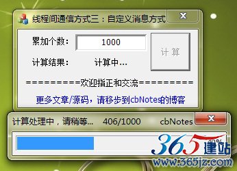

实例演示
该实例主要时计算正整数1-N的累加,并采用单独的线程来计算累积,并创建另一个用户界面线程来实时显示累加的进度,其中涉及到一些线程间的通信,该实例主要采用了消息的方式,并结合前面已经介绍的两种通信方式,比较具有演示和学习的价值。
主要源码:
主线程头文件:
DWORD WINAPI ThreadFunc(LPVOIDlpParam);//线程函数
protected:
CProgressThread *m_pThread;//用户界面线程句柄
DWORD  m_nThreadID;//线程ID号
主线程实现文件:
//开始计算
void CMultThreadComm3Dlg::OnBnClickedButton1()
    UpdateData(TRUE);//更新数据
    g_bStop = false; //重置
    m_hThread = CreateThread(NULL,0,ThreadFunc,&m_nRange,0,NULL);//创建计算线程
    GetDlgItem(IDC_BUTTON1)->EnableWindow(FALSE);//防止重复计算
    SetDlgItemText(IDC_STATIC_RESULT,"计算中...");
//结果显示:两种结果:,正常,,被中途中止
LRESULT CMultThreadComm3Dlg::OnResult(WPARAMwParam,LPARAMlParam)
    if (wParam == 1)
    {//被中途中止
       SetDlgItemText(IDC_STATIC_RESULT,"被中止啦!");
    else
    {//正常结束
       SetDlgItemInt(IDC_STATIC_RESULT,lParam);
    GetDlgItem(IDC_BUTTON1)->EnableWindow(TRUE);//使能下次计算按钮
    CloseHandle(m_hThread);//关闭线程句柄,注意一定要关闭它
    return 0;
//线程执行函数:计算
    UINT *pRange =(UINT*)lpParam;//得到参数值
   long nResult= 0L;//计算结果值
    bool bStop = false;//标识是否中途被中止
    CProgressThread *m_pThread= (CProgressThread*)AfxBeginThread(RUNTIME_CLASS(CProgressThread));//创建显示进程
    m_pThread->PostThreadMessage(WM_PROGRESS,0,*pRange);//传递参数,进度条的范围
    for(int i=0;i<=*pRange;i++)//开始计算
       if (g_bStop)
       {//中途取消了
           bStop = true;
           break;//退出循环
       nResult += i;
       m_pThread->PostThreadMessage(WM_PROGRESS,1,i);//进度
       Sleep(10);//为了演示效果,特意延时
    //完成
    ::PostMessage(AfxGetApp()->m_pMainWnd->m_hWnd,WM_RESULT,bStop,nResult);//显示结果
    m_pThread->PostThreadMessage(WM_PROGRESS,2,0);//结束进度
    return 0;
累加线程头文件:
CProgressDlg *m_pProgressDlg;//进度条对话框
unsigned int m_nRange;//进度条的范围
累加线程实现文件:
BOOL CProgressThread::InitInstance()
    // TODO: 在此执行任意逐线程初始化
    //创建非模式进度显示对话框
    m_pProgressDlg = newCProgressDlg();
    m_pProgressDlg->Create(IDD_DIALOG1);
    m_pProgressDlg->ShowWindow(SW_SHOW);
    return TRUE;
BEGIN_MESSAGE_MAP(CProgressThread, CWinThread)
    ON_THREAD_MESSAGE(WM_PROGRESS, &CProgressThread::OnThreadMsg)
END_MESSAGE_MAP()
// CProgressThread 消息处理程序
//线程消息处理函数
void CProgressThread::OnThreadMsg(WPARAM wParam,LPARAM lParam)
    if (wParam == 0)
    {//初始化进度条
       m_nRange = lParam;
       m_pProgressDlg->m_ProgressCtrl.SetRange(0,lParam);
    else if (wParam == 1)
    {//显示进度
       m_pProgressDlg->m_ProgressCtrl.SetPos(lParam);//显示进度
       CString str;
       str.Format("%d%%",int((float)lParam/m_nRange*100));
       m_pProgressDlg->m_stValue.SetWindowText(str);//显示百分数
       str.Format("计算处理中,请稍等...    %d/%d        cbNotes",lParam,m_nRange);//显示实时的当前操作
       m_pProgressDlg->SetWindowText(str);
    else
    {//完成,退出进度条
       m_pProgressDlg->CloseDlg();//结束进程对话框
       AfxEndThread(0);//终止本线程,也可以使用PostQuitMessage(0);
进度条对话框类
//系统消息处理
void CProgressDlg::OnSysCommand(UINT nID, LPARAM lParam)
    // TODO: 在此添加消息处理程序代码和/或调用默认值
    if (nID == SC_CLOSE)//关闭
    {//拦截关闭按钮消息
       if (AfxMessageBox("确定要【终止】本次计算吗?",MB_YESNO|MB_APPLMODAL|MB_ICONQUESTION|MB_DEFBUTTON2)==IDYES)
           g_bStop = true;//中途取消操作,结束计算线程。
       return;
    CDialog::OnSysCommand(nID, lParam);
//关闭窗口
void CProgressDlg::CloseDlg(void)
    OnCancel();
//重载OnCancel():注意非模式对话框的退出
void CProgressDlg::OnCancel()
    // TODO: 在此添加专用代码和/或调用基类
   DestroyWindow();//
    //CDialog::OnCancel();
void CProgressDlg::PostNcDestroy()
    CDialog::PostNcDestroy();
    delete this;
运行结果:
工程源码下载地址:
https://www.365jz.com/uploads/soft/171202/1-1G202141622.zip
欢迎大家修改和指正。
注意事项:
(1)  注意线程消息的映射方式:
和一般的窗口消息映射不同,不要搞错了。
(2)  注意用户界面线程的退出,计算完后要记得结束该线程,有专门的函数:
AfxEndThread(0),也可以使用PostQuitMessage(0)。这两种方式都是比较安全的。不推荐强制中止线程,否则会出现意想不到的问题。
(3)  该实例还实现了执行过程按退出按钮时的处理方法,采用了全局变量的
方式来控制计算线程的中途退出,我自认为是一种比较好的控制方式。我开始采用强制中止的方式会出现消息延后的现象(就是在退出按钮的处理函数里向主线程发送消息postmessage),一直没有找到原因,有兴趣的朋友可以试试其它的退出方式供大家讨论学习。
(4)  注意非模式对话框退出的处理方法,和模式对话框的退出不一样的。
