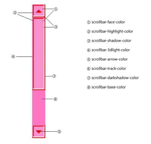

自定义IE浏览器滚动条样式
追溯浏览器对滚动条的自定义,恐怕最早的就是IE浏览器了(好像最开始支持的版本是IE5.5)。下面列出了多个版本的支持性况:
滚动条样式 支持情况 支持浏览器版本 可否继承 描述
scrollbar-3dlight-color IE特有属性 IE5.5+ y 设置滚动框的和滚动条箭头左上边缘的颜色
scrollbar-highlight-color IE特有属性 IE5.5+ y 设置滚动框的和滚动条箭头左上边缘的颜色
scrollbar-face-color IE特有属性 IE5.5+ y 设置滚动框和滚动条箭头的颜色
scrollbar-arrow-color IE特有属性 IE5.5+ y 设置滚动条箭头的颜色
scrollbar-shadow-color IE特有属性 IE5.5+ y 设置滚动框的和滚动条箭头右下边缘的颜色
scrollbar-dark-shadow-color IE特有属性 IE5.5+ y 设置滚动条槽的颜色
scrollbar-base-color IE特有属性 IE5.5+ y 设置滚动条主要构成部分的颜色
scrollbar-track-color IE特有属性 IE5.5+ y 设置滚动条轨迹组成部分的颜色
为了有助于理解IE中滚动条样式的控制,你可以查看如下的图片:

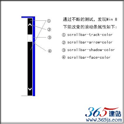

经过不断的测试发现,在Win8 下面,有一部分样式都起着相同的作用。估计是因为在Win8中扁平化的界面设计而重新定议了系统中滚动条!以下是Win 8下面的滚动条样式,并写出了和CSS支持的情况:
以上所写的几个四个CSS属性,足以控制Win 8系统下,IE浏览器的滚动条样式了。但经过测试,发现,其它的四个属性仍然支持(主要是在以上几个属性空缺时,就会体现其作用)。具体如下:
  1. 关于scrollbar-track-color,scrollbar-face-color与scrollbar-base-color。直接看英语单词,你就也许能明白scroll-base-color是一个备用颜色,只要前两者未设置时,它就开始起作用了。但是你得注意,当scrollbar-base-color用来作scrollbar-track-color功能来用时,你会发现,实际颜色与设定的颜色要淡一点。不信你可以这样试试:只设置一下scrollbar-base-color看看滚动条的效果。
  2. 关于scrollbar-dark-shadow-color属性,通过测试发现Win 8下IE10,IE11滚动条并没有改变。可能是win 8的滚动条重新定义了,导致没有了隐影了吧!(仅个人猜想)
  3. 通过观察我们发现,Win 8下的滚动条中,上箭头和下箭头后面的背景颜色都已经从scroll-face-color中脱离出来了,从属于scroll-track-color属性控制。

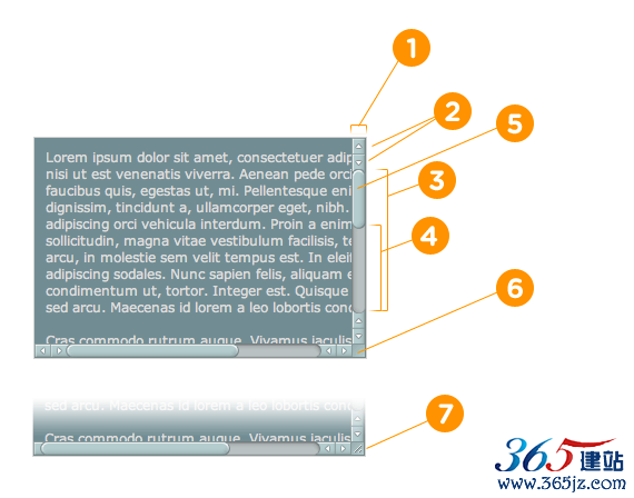

        CSS
    ::-webkit-scrollbar              { /* 1 */ }
    ::-webkit-scrollbar-button       { /* 2 */ }
    ::-webkit-scrollbar-track        { /* 3 */ }
    ::-webkit-scrollbar-track-piece  { /* 4 */ }
    ::-webkit-scrollbar-thumb        { /* 5 */ }
    ::-webkit-scrollbar-corner       { /* 6 */ }
    ::-webkit-resizer                { /* 7 */ }
以上CSS代码所管辖的区域对就关系:以上注释中的数字与下图中数字相对应。
上图正如如下所言:
  • ::-webkit-scrollbar        滚动条整体部分,其中的属性有width,height,background,border(就和一个块级元素一样)等。
  • ::-webkit-scrollbar-button      滚动条两端的按钮。可以用display:none让其不显示,也可以添加背景图片,颜色改变显示效果。
  • ::-webkit-scrollbar-track         外层轨道。可以用display:none让其不显示,也可以添加背景图片,颜色改变显示效果。
  • ::-webkit-scrollbar-track-piece        内层轨道,滚动条中间部分(除去)。
  • ::-webkit-scrollbar-thumb               滚动条里面可以拖动的那部分
  • ::-webkit-scrollbar-corner               边角
  • ::-webkit-resizer                       定义右下角拖动块的样式
注意:对以上各个部分定义width,height时。有如下功能:若是水平滚动条,则width属性不起作用,height属性用来控制滚动条相应部分竖直方向高度;若是竖直滚动条,则height属性不起作用,width属性用来控制相应部分的宽度。
能过上面的不断的测试。在Chrome中,滚动条中的各个部分和DOM中块级元素是一样的。通过::-webkit-scrollbar等就类似于原来所说的CSS中的选择器。而{}中的属性,你就像控制一般块级元素一样简单(强大啊)。
