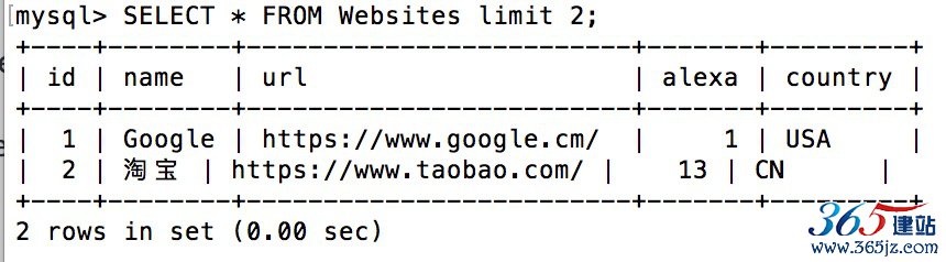

下面的 SQL 语句从 "Websites" 表中选取头两条记录:
实例
SELECT * FROM Websites LIMIT 2;
执行以上 SQL,数据如下所示:
