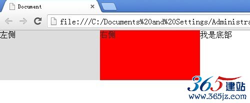

1  此时不清除浮动 标准浏览器 和ie8+  p标签会跑到 右侧浮动div的旁边 如图:
IE6 IE7下
我们可以看出,标准和ie8下 class名为main的div 没被撑开,IE6 IE7下却被浮动元素撑开了。

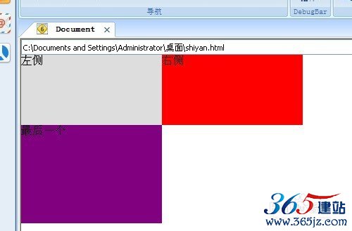

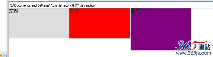

IE6 下
元素继承浮动跑到 浮动元素旁边 而且 有自己的背景

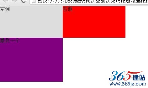

IE8+ 和标准
最后一个DIV没继承浮动 但是 元素内的 内容 被挡在浮动DIV后面,背景消失,钻入浮动元素底下。
此时 给右侧DIV加clearfix  class名;如下图:
<div class="main">
    <div class="myLeft left">左侧</div>
    <div class="myRight left clearfix">右侧</div>
    <div class="myLast">最后一个</div>
标准下和ie6+ 下 效果不变;
<div class="main">
    <div class="myRight left">右侧</div>
    <div class="clearit"></div>   //换种方法加上class为clearit的div
ie6+ 和标准下 如下图:
此时 ie6+和标准下 显示效果一致  浮动被清除;
