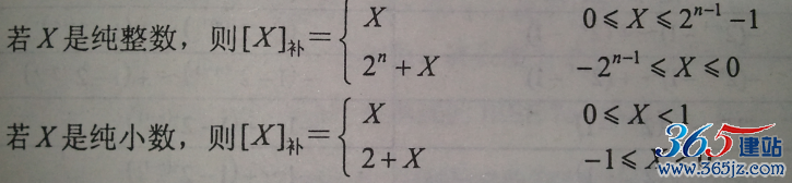

计算机组成原理的时候,看到书中关于原码、反码、补码和移码的定义如下(n是机器字长):
原码:
反码:
补码:
移码:
看完这些定义以后,我的脑袋瞬间膨胀到原来的二倍!这样变态的公式不管你记不记得住,反正我是记不住!还好以前对它们有所了解,否则看到这一堆公式恐怕我早就放弃参加软考的念头喽。
其实没必要弄得这么麻烦,它们完全可以用一两句话就描述的很清楚。

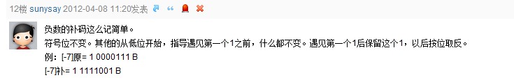

PS:网友的补充
