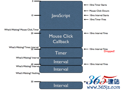

要深入理解定时器工作原理,我们需要探索一个重要的概念:定时器指定的延迟时间并不能得到保证。在浏览器中,因为所有的javascript代码都运行在单一线程之中,异步事件(如鼠标点击,定时器)只有在他们被触发的时候他们的回调才有机会得以执行。我们可以用下图说明:
       图中包含大量的信息,吸收并理解这些信息,能帮助我们领悟“异步的javascript代码是如何工作的”。这个图是一维的,垂直方向是时间,以毫秒为单位。蓝色的盒子代表正在执行的javascript代码所占时间片段。例如 第一个javascript块执行时间约18ms,第二个鼠标点击块执行了约11ms,其他块类似。
       因为单线程的缘故,在同一时间只能执行一条javascript代码,每一个代码块(蓝色盒子)都会阻塞其他异步事件的执行。这就意味着,当一个异步事件发生的时候(例如鼠标点击,定时器触发,一个XMLHttpRequest 请求完成),它进入了代码的执行队列,执行线程空闲时会依照该执行队列中顺序依次执行代码。(如何将异步事件加入队列,不同浏览器,他们的实现可能有所差异,所以这里我们将其简单化)。
      开始的时候,在Javascript代码块(第一个盒子),初始化了两个定时器,一个10ms延迟的setTimeout 和10ms的setInterval。这些定时器可能会在我们第一个代码块执行结束之前就触发,这取决于定时器在第一个代码块中启动的位置和时间。注意,定时器虽然触发了,但是并不会立即执行,它只是把需要延迟执行的函数加入了执行队列,在线程的某一个可用的时间点,这个函数就能够得到执行。
       当第一个Javascript代码初始化块执行结束,浏览器立即提出一个问题:谁在等待着被执行? 在这个案例中鼠标点击时间的处理程序和一个定时器(setTimeout)都在等待。浏览器选择一个并执行(这里是鼠标点击事件的处理程序)。定时器就需要等待下一个可用时间来执行。
       需要注意的是当鼠标点击事件处理程序执行的时候,第一个interval定时器触发了。和timeout定时器一样,他的回调函数被加入了执行队列,等待执行。然而,还需要注意到当interval定时器再次触发,这个时候timeout定时器的回调函数正在执行,此时这个interval的触发被放弃了。假想(浏览器不这样做),在一个占用时间很多的初始化定时器的代码块中,所有的interval触发都把回调加入执行队列,当初始化代码块结束后,执行队列中已经累加了大量的定时器回调函数,结果就会出现大量的interval回调函数无间隔的执行,直到该执行队列清空。所以浏览器在讲一个interval回调加入执行队列前,会检查执行队列,如果其中存在尚未执行的interval回调那么就等待,直到当前执行队列中没有相应interval的回调以后才会继续入队interval回调。
       事实上,如图,我们看见在第一个Interval的回调执行的时候(之前进入执行队列),第三个interval触发了,这想我们展示一个重要的现象:Interval不关心当前正在执行的代码,他们会不加选择的添加回调到执行队列,尽管这意味着两个interval回调函数执行的时间间隔被牺牲。这里第一个interval回调执行结束后,紧跟着第三个interval的回调马上得到执行,中间没有印象中应该有的10ms间隔。
       最终,在第三个interval的回调执行结束后,我们看见执行队列中没有等待javascript引擎执行的代码,这就意味着,浏览器现在等待新的异步事件的发生,在50ms的刻度处interval再次触发,此时没有什么会阻塞javascript引擎,这个interval回调会立即执行。
