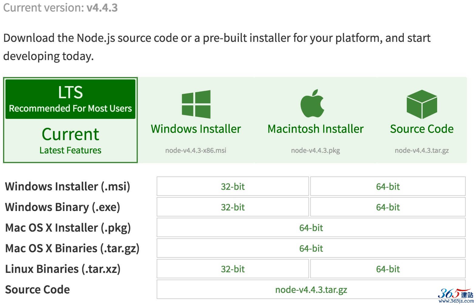

Node.js安装包及源码下载地址为:https://nodejs.org/en/download/。
nodejs_download
你可以根据不同平台系统选择你需要的Node.js安装包。

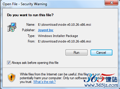

步骤 1 : 双击下载后的安装包 v0.10.26,如下所示:
install-node-msi-version-on-windows-step1

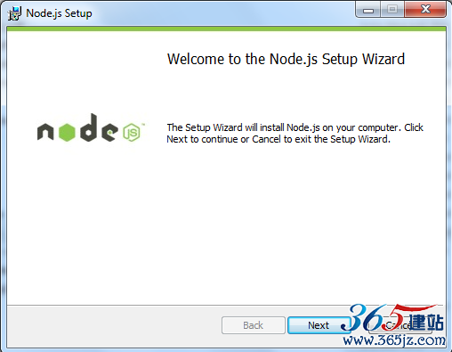

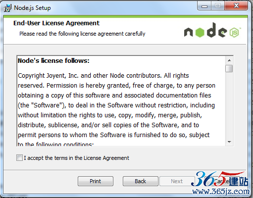

步骤 3 : 勾选接受协议选项,点击 next(下一步) 按钮 :
install-node-msi-version-on-windows-step3

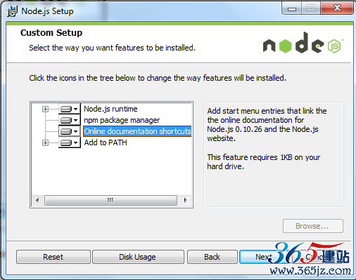

步骤 5 : 点击树形图标来选择你需要的安装模式 , 然后点击下一步 next(下一步)
install-node-msi-version-on-windows-step5

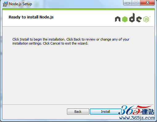

步骤 6 :点击 Install(安装) 开始安装Node.js。你也可以点击 Back(返回)来修改先前的配置。 然后并点击 next(下一步):
install-node-msi-version-on-windows-step6

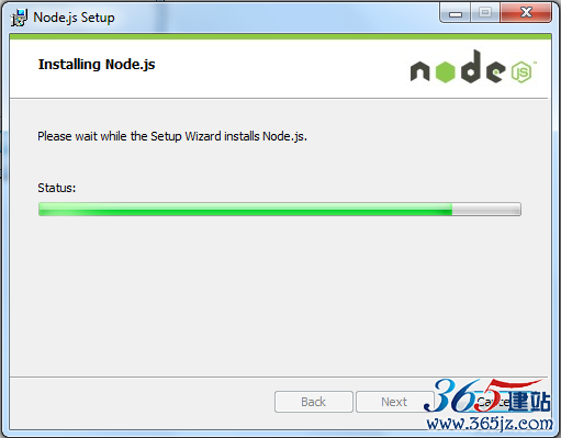

安装过程:
install-node-msi-version-on-windows-step7

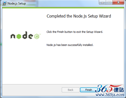

点击 Finish(完成)按钮退出安装向导。
install-node-msi-version-on-windows-step8

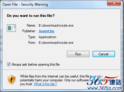

步骤 1 : 双击下载的安装包 Node.exe ,将出现如下界面 :
install-node-exe-on-windows-step1

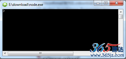

点击 Run(运行)按钮将出现命令行窗口:
install-node-exe-on-windows-step21

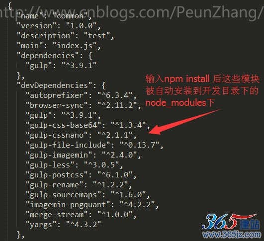

输入命令npm install gulp -ES,留意package.json 文件的 dependencies 字段,以看出版本号中的^消失了
"dependencies": { "gulp": "3.9.1"}
模块的依赖都被写入了package.json文件后,他人打开项目的根目录(项目开源、内部团队合作),使用npm install命令可以根据dependencies配置安装所有的依赖包

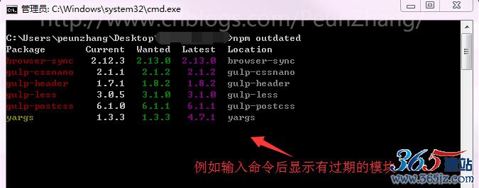

npm outdated检查模块是否已经过时
基础语法
npm outdated [[<@scope>/]<pkg> ...]
此命令会列出所有已经过时的包,可以及时进行包的更新

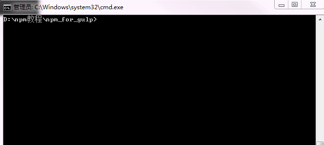

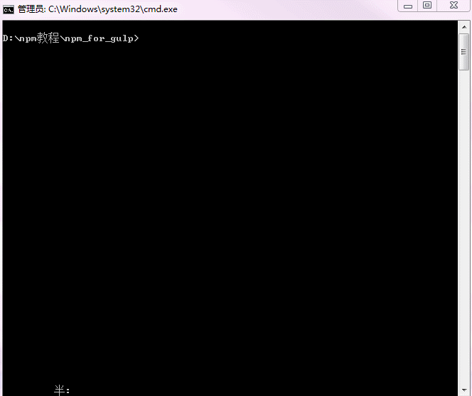

npm init在项目中引导创建一个package.json文件
安装包的信息可保持到项目的package.json文件中,以便后续的其它的项目开发或者他人合作使用,也说package.json在项目中是必不可少的。
npm init [-f|--force|-y|--yes]

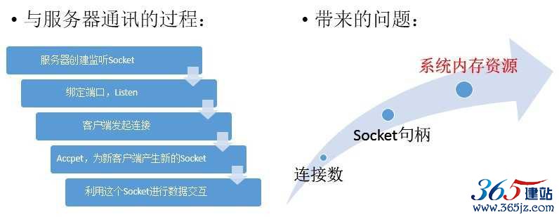

这个模型已经比上一个有所进步,它调节服务端线程的数量来提高对并发请求的接收和响应,但并发量高的时候,请求仍然需要等待,它有个更严重的问题。到代码层面上来讲,我们看看客户端请求与服务端通讯的过程:
客户端请求与服务端通讯的过程
服务端与客户端每建立一个连接,都要为这个连接分配一套配套的资源,主要体现为系统内存资源,以PHP为例,维护一个连接可能需要20M的内存。这就是为什么一般并发量一大,就需要多开服务器。

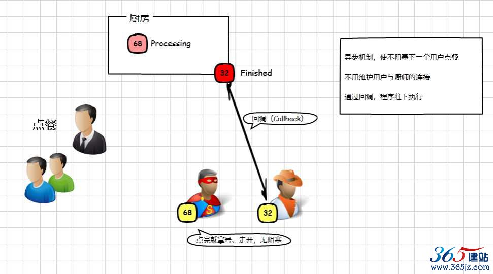

那么NodeJS是怎么解决这个问题的呢?我们来看另外一个模型,想象一下我们在快餐店点餐吃饭的场景。
(3)异步、事件驱动模型
异步、事件驱动模型
我们同样是要发起请求,等待服务器端响应;但是与银行例子不同的是,这次我们点完餐后拿到了一个号码,拿到号码,我们往往会在位置上等待,而在我们后面的请求会继续得到处理,同样是拿了一个号码然后到一旁等待,接待员能一直进行处理。
等到饭菜做号了,会喊号码,我们拿到了自己的饭菜,进行后续的处理(吃饭)。这个喊号码的动作在NodeJS中叫做回调(Callback),能在事件(烧菜,I/O)处理完成后继续执行后面的逻辑(吃饭),这体现了NodeJS的显著特点,异步机制、事件驱动整个过程没有阻塞新用户的连接(点餐),也不需要维护已经点餐的用户与厨师的连接。
基于这样的机制,理论上陆续有用户请求连接,NodeJS都可以进行响应,因此NodeJS能支持比Java、PHP程序更高的并发量虽然维护事件队列也需要成本,再由于NodeJS是单线程,事件队列越长,得到响应的时间就越长,并发量上去还是会力不从心。
总结一下NodeJS是怎么解决并发连接这个问题的:更改连接到服务器的方式,每个连接发射(emit)一个在NodeJS引擎进程中运行的事件(Event),放进事件队列当中,而不是为每个连接生成一个新的OS线程(并为其分配一些配套内存)。

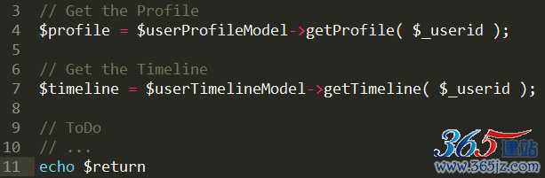

(1)串行获取数据,这是我们一般的解决方案,以PHP为例I/O阻塞-PHP为例
假如获取profile和timeline操作各需要1S,那么串行获取就需要2S。

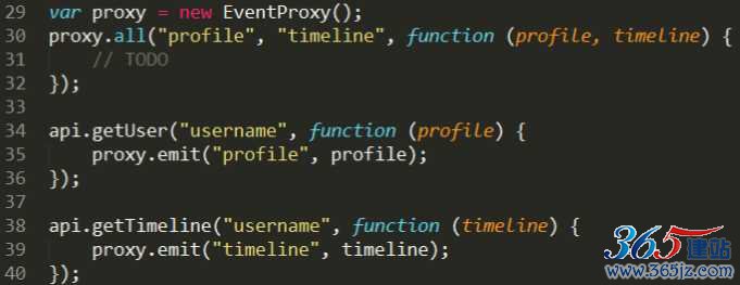

(2)NodeJS非阻塞I/O,发射/监听事件来控制执行过程
非I/O阻塞-PHP为例
NodeJS遇到I/O事件会创建一个线程去执行,然后主线程会继续往下执行的,因此,拿profile的动作触发一个I/O事件,马上就会执行拿timeline的动作,两个动作并行执行,假如各需要1S,那么总的时间也就是1S。它们的I/O操作执行完成后,发射一个事件,profile和timeline,事件代理接收后继续往下执行后面的逻辑,这就是NodeJS非阻塞I/O的特点。
