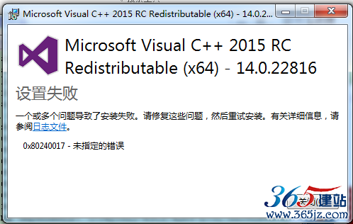

但是对于有些电脑系统,还会出现这些情况,提示安装失败:
VC redit.exe 设置失败

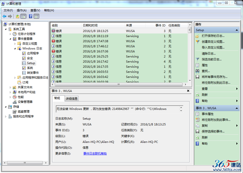

可以看到是更新程序出了问题,我们查看一下系统的事件,
右击计算机->管理->左侧的 事件查看器->Windows日志->Setup,如下
事件查看器-Windows 日志

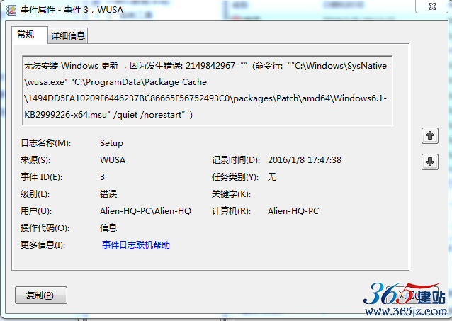

我们查看他的详细信息,发现是有一个更新打不上:
WUSA事件详细信息
对,就是KB2999226这个补丁程序。

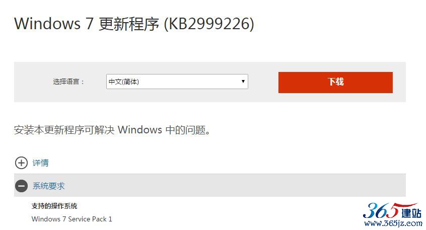

我们安装的时候可能会发现还是安装不上,查了一下这个补丁程序的系统要求:
KB2999226系统要求
系统要求是windows7 SP1。估计大多数的问题就在这了,MSU KB2999226不能安装的原因就是系统不是Win7 SP1,只有更新到SP1才能更新这个补丁。所以把系统更新到SP1即可。
