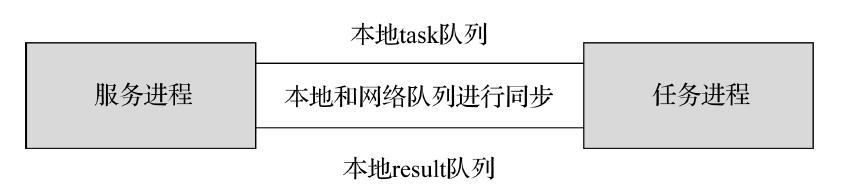

multiprocessing模块不但支持多进程,其中managers子模块还支持把多进程分布到多台机器上。可以写一个服务进程作为调度者,将任务分布到其他多个进程中,依靠网络通信进行管理。举个例子:在做爬虫程序时,常常会遇到这样的场景,我们想抓取某个网站的所有图片,如果使用多进程的话,一般是一个进程负责抓取图片的链接地址,将链接地址存放到Queue中,另外的进程负责从Queue中读取链接地址进行下载和存储到本地。现在把这个过程做成分布式,一台机器上的进程负责抓取链接,其他机器上的进程负责下载存储。那么遇到的主要问题是将Queue暴露到网络中,让其他机器进程都可以访问,分布式进程就是将这一个过程进行了封装,我们可以将这个过程称为本地队列的网络化。整体过程如图1-24所示。
图1-24 分布式进程
要实现上面例子的功能,创建分布式进程需要分为六个步骤:
1)建立队列Queue,用来进行进程间的通信。服务进程创建任务队列task_queue,用来作为传递任务给任务进程的通道;服务进程创建结果队列result_queue,作为任务进程完成任务后回复服务进程的通道。在分布式多进程环境下,必须通过由Queuemanager获得的
Queue接口来添加任务。
2)把第一步中建立的队列在网络上注册,暴露给其他进程(主机),注册后获得网络队列,相当于本地队列的映像。
3)建立一个对象(Queuemanager(BaseManager))实例
manager,绑定端口和验证口令。
4)启动第三步中建立的实例,即启动管理manager,监管信息通道。
5)通过管理实例的方法获得通过网络访问的Queue对象,即再把网络队列实体化成可以使用的本地队列。
6)创建任务到“本地”队列中,自动上传任务到网络队列中,分配给任务进程进行处理。
接下来通过程序实现上面的例子(Linux版),首先编写的是服务进程(taskManager.py),代码如下:
